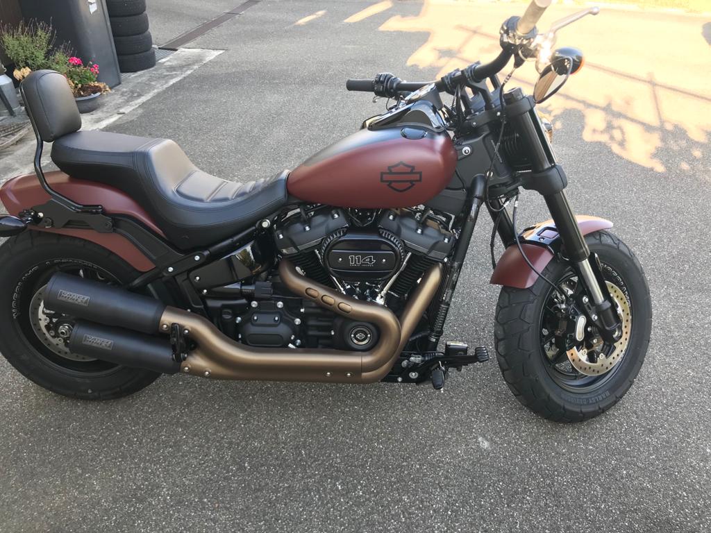

Hello,
Comme déjà indiqué dans d'autres posts, je suis toujours à la recherche de ma position sur le Fat Bob 114. Déjà, j'ai mal au cul sur la selle d'origine (il n'y a pas d'autre mot) c'est le dosseret entre la partie pilot et passager qui me fait mal dans le bas du dos plus que l'assise elle même.
Etant grand (1m92) j'ai du mal à m'avancer plus sur la moto et je me cale dans le siège, mais très rapidement ca chauffe et brûle à cette endroit la.
Première étape était de changer la selle par un modèle pour grand, type Tallboy, qui se fait pour tous les softail, sauf le Fat Bob...
Par dépit et parce que mes passagères (femme et fille) se plaignaient du confort de l'assise derrière moi, j'ai dans un premier temps opté pour une selle Sundowner (acheté 300 balles plus 60€ de frais de port sur ebay US, avec les frais de douane j'en suis à 450, soit le prix en Europe directement)
Il y a du mieux, c'est indéniable, mais le dosseret me brûle toujours au bout d'un moment (pour les passagères, c'est le jour et la nuit) j'aime bien la largeur de la selle et son accueil, mais la position étant peu ou prou la même ca ne change pas grand chose fondamentalement à mon problème.

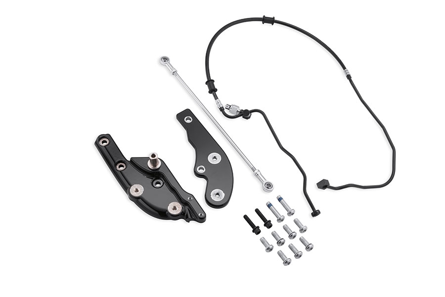

Donc j'ai finit par me décider à commander les commandes avancées spécialement faites pour le Fat Bob.
Deux choix alors s'offrent à moi, celles d'origines Harley que l'on trouve entre 750 et 900 € sur internet, et les Zodiac à 350 - 400 €.
La grosse différence entre les deux étant la durite de frein, fournie chez Harley et à commander en plus chez Zodiac. Sur leur site ils parlent d'une simple durite à commander à la bonne longueur chez un fournisseur de durite de frein, sans la donner et à voir la durite Harley un peu plus chiadée d'une simple durite de frein, je suis passé sur le kit Harley. N'ayant pas trouvé d'info sur quelqu'un ayant installé la Zodiac, et ne voulant pas installer les commandes seules, pour mesurer et attendre un mois avant de finir l’installation avec la durite.
ci dessous la version Harley
et ici la version Zodiac
Déjà bien comprendre que ce kit à 800 balles ne se compose que de platines rallongeant le placement des commandes d'origine et pas les remplaçant.
Le tout pour obtenir ca:
Et quand on reçois le paquet, ben, comment dire, ca fait un peu mal au cul, vue le prix
Il n'y a vraiment pas grand chose dans le carton...

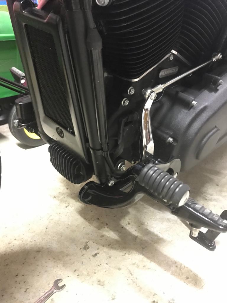

Bon, j'attaque par le gauche, ca m'a l'air plus simple, ca ce fait bien, toutes les vis d'origine sont à démonter et à remplacer par de nouvelles vis fournies avec le frein fillet déjà dessus. Et ca va bien
résultat, ca dépasse du cadre, à l'avant, ca fait bizarre, mais ca ne choque pas plus que ca, ca ne saute pas aux yeux. Je monte sur la bécane pour comparer, ca me va bien, les jambes sont plus allongées, le genou un peu plus bas, pour moi c'est tout bon.
On va faire pareil à droite, démontage du repose pieds désolidarisées du support comparé au gauche ou c'est un tout, et je regarde comment sortir la durite de frein et ou elle va. Attention la durite dispose du capteur permettant d'activer le feu stop, qui je pense dégage avec une durite standard, ou je sais pas comment ils doivent faire chez Zodiac.
Et la c'est le caca... Faut tout démonter... Pare Chaleur, Sissi Bar, selle, Fender arrière et toutes les connections au feu arrière, cache batterie (à droite), Batterie, cache fusible (à gauche) car bien sur j'ai fait sonner l'alarme, support batterie, et toutes les prises dans le secteur ABS... finit par démonter la protection en plastique (du plastique sur une Harley???) entre le châssis et la roue arrière pour pouvoir accéder aux deux petites vis tenant un plaque qui maintient les deux durites de frein contre le cadre, à l’intérieur de celui-ci. La première du maître cylindre à la centrale (c'est celle qui nous intéresse), la seconde de la centrale à l'étrier.
enfin, je peux démonter cette fameuse durite en partie souple, en partie rigide. En faisait bien attention de faire couler le maximum de liquide avant d'en foutre partout, et en la retirant avec du papier enroulé de chaque coté.
Remplacement du support d'origine par le nouveau côté droit
à droite l'ancien à gauche le nouveau
Et remontage du tout dans les règles.
Purge des freins pas évidente, car je le fait à l'ancienne, et que la centrale est plus haute que le maitre cyclindre et l'étrier. Quoi qu'il en soit après avoir fait passer l'équivalent de 3 bocaux de liquides de frein, la pédale est dur et ca fonctionne.
Au final, ca donne ca
Résultat, la position est bien meilleur, je fais moins recroqueviller sur la bécane.
400 bornes samedi en solo sur grande route, 300 bornes dans les Vosges le dimanche, c'est mieux d'u point de vue position, mais j'ai toujours mal au bas du dos, je vais finir par me faire faire une selle sur mesure chez BRIANT.
En espérant avoir était utile à ceux qui se posent la question des commandes avancées sur le FXFB(S)

Panther a écrit:Moi j'ai ravancé de 2" mes commandes avancées de +3", et vu que ce n'était pas encore assez pour mon mètre 92 aussi, j'ai posé une selle plus reculée d'au moins 2" aussi
Là ça va super, j'ai les jambes presque tendues, c'est le top du top![]()
Avant, j'avais creusé l'arrière de la fine selle d'origine H-D pour laisser un bon centimètre de mousse, c'était bien assez ... mais après avoir acquis une jolie selle mono sur le Forum, c'est le confort en plus![]()
Attends, tu m'interesse...
Qu'entends tu par "Moi j'ai ravancé de 2" mes commandes avancées de +3"" ??
Comment t'y es tu pris? tu aurais des photos?
je pense que justement ma position serait encore meilleurs avec une selle taillé sur mesure, un peu plus haute je pense 1" et surtout plus reculée de 3"
Pierrick- Discoverer
Son Age : 41
Ville et C.P : 57 Moselle Est
Harley-Davidson : 2018 FXFBS
Re: Commandes avancées Harley Davidson pour Fat Bob 50500839
Bah regarde la tôle qui me permet d'avancer d'un entr'axe (donc 2") les commandes déjà avancées d'origine de 3" (Accutronix)
Pour la selle n'ai pas encore repris de photos de la moto depuis un bout de temps, faudra que je m'y fende
(déjà la laver une fois, ça lui fera pas de tort, surtout que la saison arrive
Panther- Full Member
ok, je vois mieux, tu a rajouter une pièce encore.
Malheureusement, cela ne peut pas se faire sur le M8, les commande avancées sont visées sur le chassie en forme de tube et donc ont la forme du tube.
Mais bon, cela me va bien ainsi pour le moment.

Fabbien a écrit:Alors avoir une telle différence de prix ne m’étonne pas... vive Harley
Après effectivement se pose la question de la durite, il faudrait savoir combien elle vaut « seule »... après sur les systèmes de freins/ vitesse... prendre la marque Harley c’est quand même plus raisonnable... Mais à 300/400€ ça se regarde quand même...
J’en avais discuter avec Freddy ( Fkustom) il m’avait dit: prend le chez Harley, et je te le monte. J’ai jamais fait sur la tienne mais ça doit pas être très différent..
Après je me pose vraiment la question du « est-ce vraiment utile ? »... faudrait qu’on se croise et que je me mettes sur la tienne de moto pour voir...
Bon, après, ca se fait bien, maintenant que j'ai compris ce qu'il y avait à démonter, et l'ordre à respecter, je pense que même en prenant mon temps, en 3h c'est fait. Et bien fait.

J'ai peut être donné la mauvaise référence, mais j'ai bien celle avec ABS
C'est d'ailleurs le truc chiant à monter, faut aller jusqu'a sortir la boucle arrière et la batterie et son support pour accéder a la console ABS
et bien purger après,
