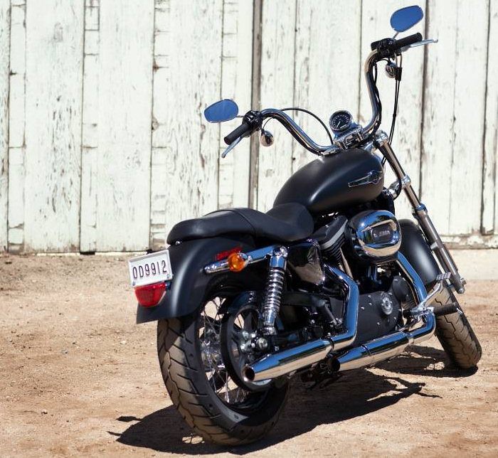

Il me semble que le Custom 1200 a aussi été monté avec un hape hanger d'origine, sur sa version CB ; ça ressemble au même montage que sur le 72 (voir essai ICI)
Le guidon est monté sur des pontets cours au lieu des long du Custom normal. A noter que si l'on met des pontets cours, le compteur d'origine du Custom normal doit être changé, car situé sur le niveau inférieur du guidon ; avec des pontets cours, il viendra en buté avec le réservoir. Sur le CB ci-dessous, on voit bien le compteur placé en position supérieure comme sur la plupart des Sportsters
Sporty975- Full Member
Re: Changement guidon sur CUSTOM
Ah moi je confirme que j'ai pas un Hape Hanger sur mon CUSTOM. En tous cas ça ressemble pas du tout au guidon de la photo. Merci pour la précision sur le compteur, c'est en effet un autre paramètre si changement des risers.

Oui toi tu dois avoir la version CA, le grand guidon c'est sur la version CB qui se différenciait également par ses commandes aux pieds avancées (présenté en 2017 lors de la refonte du Sporster 1200 Custom avec la grosse roue avant)
Je m'étais posé la même question de changement de guidon sur mon 1200 custom (de 2006, même montage que sur le tien) ; outre les câbles je devais changer le compteur (et son support) pour mettre le guidon en pontet court. L'ensemble coutait un bras, sauf à trouver des pièces d'occase. Et esthétiquement je n'aimais pas le hape monté sur les pontets longs, pas joli à mon gout mais ça c'est un choix personnel alors j'ai fini par mettre un drag bar

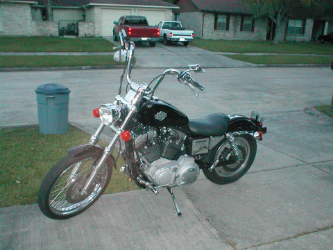

Te voila confronté au même dilemme que moi. Par contre je n'aimais pas du tout le style du hape hanger avec les pontets du Custom, donc j'ai laissé tomber comme dit plus haut. Regarde bien le style avant de te lancer ; sur un modèle Custom à roue de mobylette comme le mien (modèle d'avant 2004 pour celui là) ça donne ça
Sur le tien ça pourrait donner ça, à comparer avec celui du CB plus haut

Merci pour les infos et les photos! C'est vrai que ça fait bizarre avec les risers d'origine...
ça me choque pas, mais ça fait bizarre...
Faut vraiment que j'affine la réflexion..

ça ne choque pas a la condition que tout soit chromé, ou tout noir, guidon et risers

Même réflexion pour moi, un Hape est beau quand il est dans le prolongement de la fourche, et autant que possible dans le même axe. Sinon j'aime pas, histoire de gout

Effectivement il donne bien

Oui mais sur la photo, on voit que le compteur est "au dessus", donc probablement que les risers ne sont pas les mêmes que mon Custom.
Harley Fox- Full Member
Son Age : 47
Harley Fox a écrit:Oui mais sur la photo, on voit que le compteur est "au dessus", donc probablement que les risers ne sont pas les mêmes que mon Custom.
Oui c'est comme je le disais plus haut, le CB a le même montage que le 72, sans pontet, le guidon est monté directement sur les risers avec un bloc compteur à l'opposé du Custom CA.
Pour faire le même montage sur ton CA, tu devras changer le compteur et son support.
