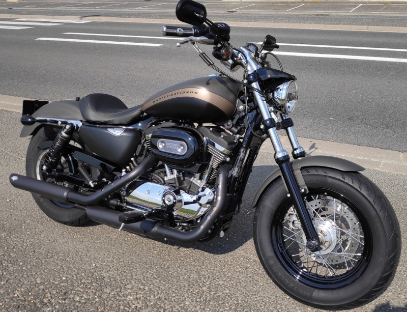

Bonjour à tous,
j'avais un peu de temps libre ces derniers jours Sportster 1200 custom de mon épouse. - Page 4 389933 (positif au COVID la semaine dernière, bien en vrac mais ça va mieux maintenant), donc j'ai bossé un peu sur le sportster pour finir de le préparer et le mettre au gout de ma chérie, c'est sa harley quand même. Sportster 1200 custom de mon épouse. - Page 4 831254 .
D'abord les pneus, j'avais commandé des CRUISETEC.
Petite séance de démontage:
Sportster 1200 custom de mon épouse. - Page 4 116

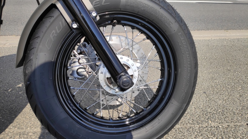

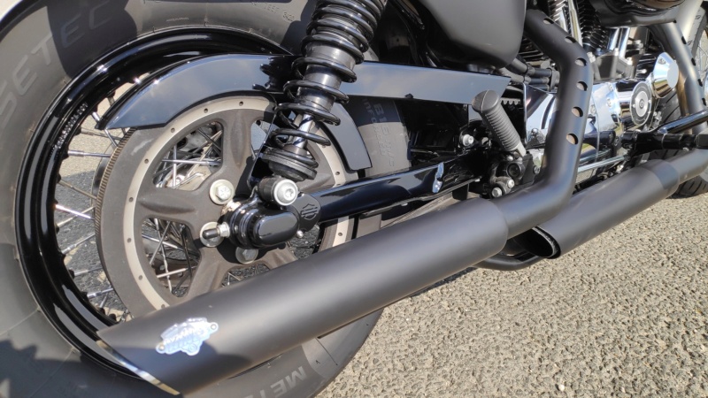

Puis montage des pneus et au passage des caches axes de roue avant et arrière, ça rend bien.
Sportster 1200 custom de mon épouse. - Page 4 214
Sportster 1200 custom de mon épouse. - Page 4 313
Concernant les pneus:
La structure est beaucoup plus raide que les SCORCHER (le mécano en à chié au montage)
Un petit essai de 50 bornes cet après midi confirme cela, c'est plus rigide et perte un peu en confort.
En terme de comportement, j'ai fait 30 kms tranquille (rodage) et me suis un peu lâché ensuite (doucement, faut pas la casser Sportster 1200 custom de mon épouse. - Page 4 389933 )
Ils chauffent très vite, la mise sur l'angle est plus aisée, la moto est plus réactive. Bonne stabilité sur l'angle (rigidité?) , bref des pneus qui mettent en confiance et qui semblent tenir la route (à confirmer dans le temps).
Pour info, je les avait nettoyés (déparaffinés) au break cleaner (solvant pour freins 6€ les 500 ml chez dafy). Ça fonctionne super bien et sans risque pour la gomme (n'attaque pas le caoutchouc). Résultat, pas de surprise avec les pneus neufs et mise en confiance rapide.

Bon, ça c'est fait, elle a son permis et on a commencé la prise en main du sportster et tout va bien. Elle est super contente de sa harley sauf deux points:
- le confort, Sportster 1200 custom de mon épouse. - Page 4 389933, j'ai laissé tout d'origine, pour qu'elle puisse apprécier les évolutions futures. J'avais anticipé, je n'ai plus qu'à monter Sportster 1200 custom de mon épouse. - Page 4 90029
amortisseurs shock factory confort
ressorts hyperpro
Ca devrait améliorer les choses, j'espère, d'un autre coté ça sera toujour mieux que les bouts de bois qui sont en place Sportster 1200 custom de mon épouse. - Page 4 751864
Sportster 1200 custom de mon épouse. - Page 4 Img_2045
- ensuite l'embrayage qu'elle trouve dur. Je pense lui monter un clutchlite. Si je ne remet pas en cause sont intérêt réel sur la force moindre à exercer au levier, je me pose la question du fonctionnement et du risque de patinage, ou action moins directe lorsqu'on embraye. Si certain ont des retours, ça m'intéresse.
Je ferai un petit retex sur le montage des suspensions et le gain obtenu.

Hier montage du matos:
les amortisseurs, pas de soucis particulier. Les shock factory plus long de 2 cm remontent la moto et modifient la hauteur de selle, mais rien de gênant. Je trouve le sportster plus équilibré comme cela.
Sportster 1200 custom de mon épouse. - Page 4 Origin10
Sportster 1200 custom de mon épouse. - Page 4 Sf10
Pour la fourche, démontage complet car les modèles 2018 n'ont pas de vis de vidange. Depuis 2016, les suspension des sportster qui étaient des pompes à vélo, sont devenus des bouts de bois très ferme à mon gout.
Les ressorts hyperpro sont plus court que l'origine.
Sportster 1200 custom de mon épouse. - Page 4 Ressor10
Le montage dans le tube droit, classique avec cale, ne pose aucun problème.
Ça se corse à gauche, le ressort est emprisonné sur une tige filetée, ça va toujours pour démonter, mais grosses galère pour remonter ce putain d'écrou. Sportster 1200 custom de mon épouse. - Page 4 660256.
J'ai suivi les préconisation de Hyperpro, huile SAE 20, niveau d'huile à 170 mmm du bord du tube.
Le reste n'est que du remontage.
Dans la foulée, essai sur route pour voir l'évolution. Tout est mieux, beaucoup plus progressif. Les suspensions travaillent normalement maintenant et absorbent beaucoup mieux les défauts de la route. Les amortisseurs SF sont encore un peu fermes, je pense qu'ils vont se roder donc à voir dans le temps.
La fourche avec Hyperpro et huile 20, nickel, ça filtre, ça ne plonge pas au freinage, ça fait le taf.
En comportement routier, génial. Un rail en ligne droite (pointe à 150 en doublant des camions) ça ne bouge pas. En courbe, la moto est plus intuitive et sécurisante, le comportement est très propre, même sur les défauts de chaussée. La remontée de l'arrière ne doit pas être étrangère à ce changement de comportement.
Au final, très satisfait du travail des nouvelles suspensions, confort et comportement routier. Les réglages d' amortisseurs devront être fignolés. Tout est plus souple non plutôt progressif et agréable. Pour ma part l'investissement est justifié. Sportster 1200 custom de mon épouse. - Page 4 919984 Sportster 1200 custom de mon épouse. - Page 4 458939
