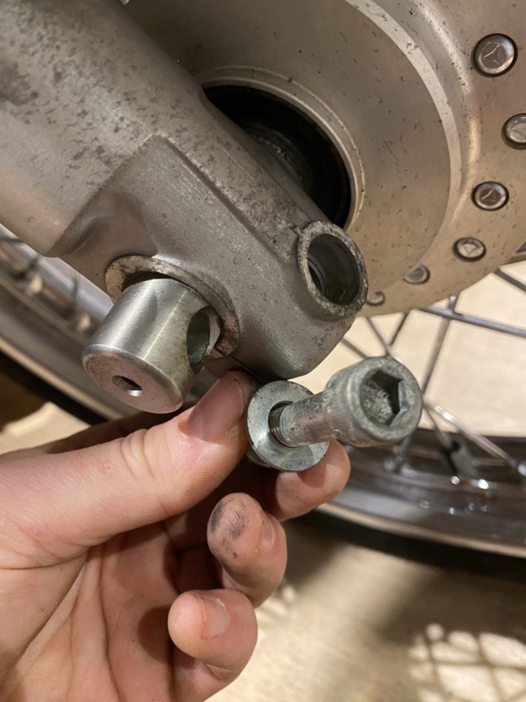

Enlever la roue reste assez simple , faut juste faire attention au placement des rondelles

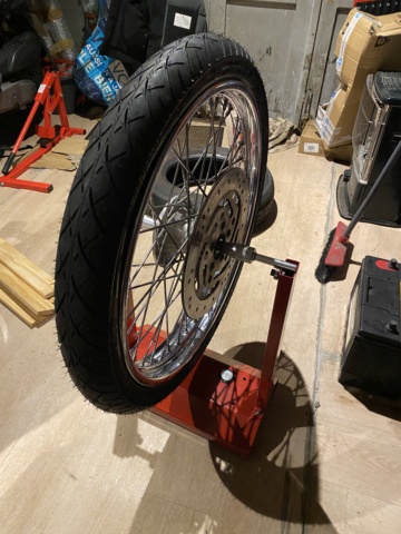

Il y a un point sur le pneu qui doit être placé à l’opposé de la valve pour équilibrer, et faire attention au sens du pneu évidement avant de le monter, mais une connerie arrive si vite (pas aujourd’hui)
Je place ma roue sur l’equilibreuse la laisse se placer , puis ajoute des poid pour l’équilibre et enfin tout est ok
