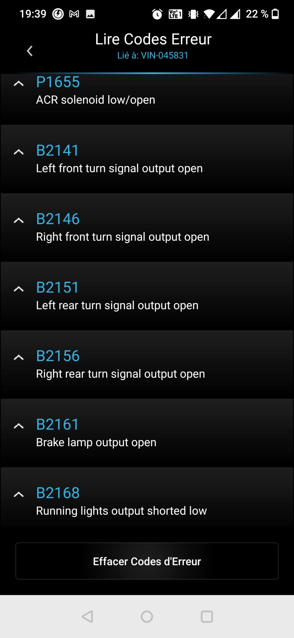

Voici les codes d'erreurs
clignotant arrières ne fonctionne pas sauf avec alarme Screen12
clignotant arrières ne fonctionne pas sauf avec alarme Screen13
MErci pour ton aide car s'est pas simple !

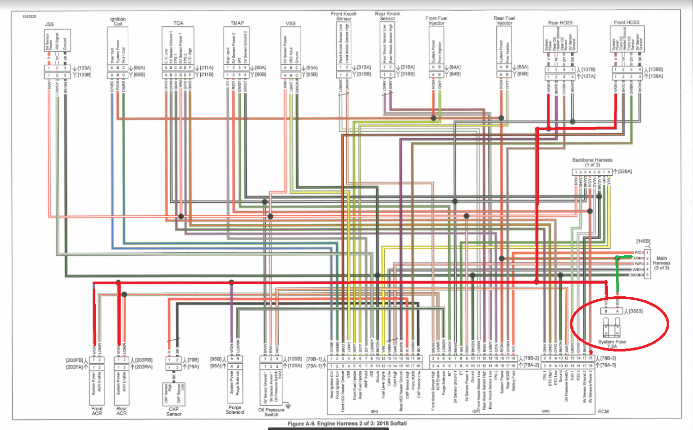

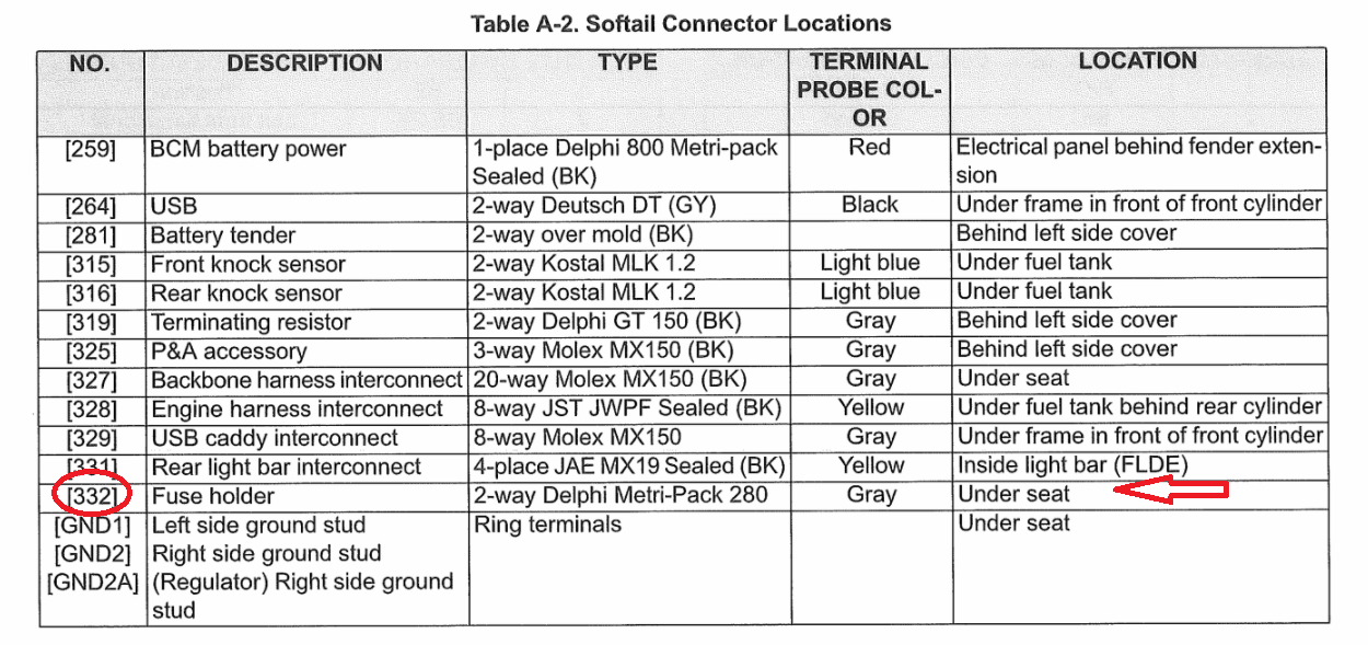

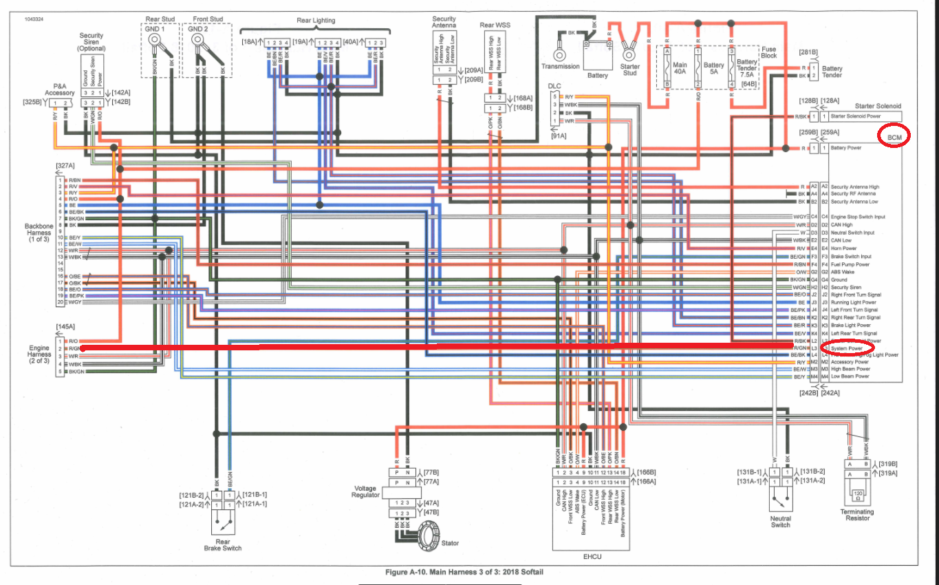

Dans ta liste de codes de pannes, je vois qu'il y a les sondes H2O et les ACR en plus des cligno et du feu STOP.
Il y a 2 fusibles de 7.5 A qui alimentent ces équipements.
Va voir si ces fusibles sont en bon état.
Ca s'appelle "system fuse 7.5 A" , repère prise 332, située sous le siège de la moto.
clignotant arrières ne fonctionne pas sauf avec alarme Xth7
clignotant arrières ne fonctionne pas sauf avec alarme 6wdo
clignotant arrières ne fonctionne pas sauf avec alarme Ec9d

Message par FredP Ven 14 Mai 2021 - 13:48
Je ne pense pas : les codes erreurs relevés, c'était moteur à l'arrêt, hein? Ce qui semblerait normal (les ACR sont coupés, et les sondes lambda désactivées).
Les 4 clignos sont affichés "ouverts", c'est à dire non commandés, et le feu stop pareil.

Message par FREDODEVIDO13 Ven 14 Mai 2021 - 14:05
FredP a écrit:Je ne pense pas : les codes erreurs relevés, c'était moteur à l'arrêt, hein? Ce qui semblerait normal (les ACR sont coupés, et les sondes lambda désactivées).
Rien d'alarmant, c'est normal si cela correspond à la situation au moment du test.
(Quel est l'outil dont tu te sers pour relever les codes erreur? Normalement, il y a une manip' très simple à faire, et pas besoin d'outil de diag... )
Essaie de remettre les anciens clignos, pour voir?
J'utilise le fp3
Par contre lorsque je démarre , les clignos arrières s'allument un coup puis faiblement et lorsque j'arrete normal avec l'alarme

Message par FredP Ven 14 Mai 2021 - 14:57
Ça me fait penser à une mise en sécurité des sorties du BCM quand tu commandes les clignos : vérifie soigneusement ton câblage de clignos arrières. Il se peut que tu aies un cours jus quelque part, ou bien des fils croisés, etc. Reprends tout calmement, vérifie les sens de câblage, et si tu ne trouves rien, essaie de revenir aux ancien clignos.
Comme le warning est une fonction de sécurité, il s'effectue normalement sans surveillance de l'état des sorties du BCM (au risque que ça marche pas bien si jamais y'avait quelque chose : sortie en cours jus, ampoules grillées, etc.).
Le clignotement "normal" est une fonction qui elle doit s'arrêter si jamais les sorties du BCM sont en erreur (court jus, masse, fil coupé, etc), et signaler le défaut via un code d'erreur.
Est-ce que les warning fonctionnent correctement avec le contact mis?

Message par FREDODEVIDO13 Ven 14 Mai 2021 - 15:17
Je vais tout reprendre mais Les warning fonctionne très légèrement en marche sinon moteur arrêté rien
