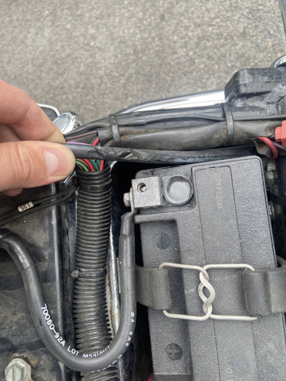

Hello,
Hier après un petit trajet de 25km, à vitesse réduite à cause des bouchons, je trouve qu’il y a une légère odeur de brûlé… et de la fumée sors de mon entre jambe ;-).
Ni une ni deux, je coupe le contact, sors les outils et démonte la selle.
Et la je découvre que le tuyau (probablement le trop plein du réservoir ?) frotte sur la batterie et à commencé à fondre ?
Certains d’entre vous ont déjà eu ce soucis ?

Tu es passé à côté de la catastrophe apparemment, pour ton Fat et pour toi !
Tu penses que c'est la batterie qui s'échauffait et commençait à brûler le tuyau ou que c'est juste le frottement du tuyau qui en est la cause ?

le frottement du tuyau qui crée de la fumée à l'entre jambe

Cette durite passe juste au niveau de la borne moins de la batterie et les vibrations font qu'elle finie par percer avec le frottement. Pour ma part j'ai mis un bout de caoutchouc autour et l'ai fixé contre le cadre avec des colliers en rilsan.

J'ai fait 2 photos pour que vous puissiez voir l'étendue des dégâts.
On voit bien sur la photo que le tuyau est en partie "frotté". Les bonnes vibrations ne semblent pas trop plaire à ce flexible...
Par contre, on voit bien qu'il a commencé à fondre. Ce n'est surement pas dû aux vibrations... je suis étonné que la batterie (ou la cosse de batterie) chauffe à ce point.

Je partage tes doutes quant au frottement.
Que ça gratte, use, râpe, ronge, déchire, etc.... OK mais de là à provoquer, apparemment rapidement, une chaleur aussi forte ...
Ton installation a l'air propre et en bon état (mis à part ce fameux contact).
Les dégâts semblent bien localisés à la zone du frottement
Par acquit de conscience, as-tu vérifié s'il n'y avait pas de fuite de liquide à ta batterie ?
Quelle odeur avait cette fumée ? Plastique/caoutchouc ?
Quelle couleur ? Noire/Blanche ?

Si ta cosse de batterie chauffe, c'est p'têt qu'elle est pas assez serrée (ou a un mauvais contact)
Perso, je la desserrerais, nettoierais les 2 parties au papier émeri et enduirais de vaseline avant remontage

L'odeur était très désagréable. Plutôt acre.Valpo HD a écrit:Je partage tes doutes quant au frottement.
Il me semble que la fumée était blanche.
Après vérification, pas de trace de liquide le long de la batterie. La partie brulée est localisée uniquement sur le tuyau. Pas d'autres traces.
Je ne pensais pas que la cosse de batterie chaufferait au point de bruler le caoutchouc

pour repondre à ta question, Potaufo, non pas eu ce pb sur mes motos, mais ça m'est arrivé sur une voiture, la batterie a explosée !
là t'as une batterie au gel de ce que je vois, sans doute une Banner ou genre, si tu as quelque chose qui fond c'est que tu as de la chaleur ! l'usure par frottement aurait percé pas brûlé ! apres si c'est le reniflard du reservoir d'huile il peut y avoir des vapeurs d'huile qui s'echappent par cette durite endommagée.
Donc si ça chauffe, à cet endroit ce ne peut etre que la batterie.
pour savoir si c'est ton regulateur, il suffit de le verifier, la tension de charge va monter à une valeur superieur 14,2V
et ne sera pas stable.
si c'est ça, la batterie joue le role de regulation jusqu'à un certain point, apres elle se detruit.
donc si c'est ton cas prevois un regul+batterie !
j'espere que ce n'est pas ça !
Apres si c'est une histoire de vibrations, mets du caoutchouc dans les vides (entre la batterie et le reservoir) afin qu'elle soit bien calée.

Cosse (-) de la batterie mal serrée ou encrassée. Suis les conseils de Panther

Potaufo : j'ai eu aussi un pb sur mon FAT 1340 cet hiver :
D'abord odeur de chaud en ramenant la Mamie au garage
Ensuite, fumerolles qlq jrs plus tard qui sortaient du dessous de la selle.
Je ne comprenais pas...
Qlq temps après, en roulant avec un copain, il m'alerte sur le fait qu'il y avait de la fumée qui sortait !
Arrêt en urgence, démontage de la selle : la batterie était bouillante, et de l'eau suintait !
Comme dit plus haut, c'était le régulateur qui était foutu : il envoyait trop de charge à la batterie.
Donc selon moi, la cause de ton problème pourrait bien être une batterie qui surchauffe et l'origine, le régulateur qui ne régule plus.
Mais vérifie d'abord l'état des cosses : oxydées ? mal serrées ? un fil qui traine ??
Fait ensuite quelques tests de tension avec un multimètre sur les cosses de ta batterie : moteur tournant au ralenti - accélération à vide pour vérifier le pic de tension envoyé par le régulateur à la batterie : ça ne devrait pas dépasser 14,5 V d'après moi.
Mais les soucis d'électricité sont parfois complexes et bien cachés : un régulateur peut très bien cacher son jeu, et bien réguler au chaud dans le garage, mais subitement déconner en roulant, et tu ne t'en rendras pas compte sauf à fixer le multimètre sur le réservoir et surveiller les écarts de tension en roulant... pas facile ! Le mien était bien foutu mais ça ne se remarquait pas, et tout est rentré dans l'ordre après l'avoir changé et la batterie aussi bien sûr, car une batterie qui a surchauffé devient dangereuse : elle ne chargera probablement plus correctement, et peut tout simplement exploser.
Pour compléter le dossier : il existe des régulateurs dits "low voltage" : leur intérêt est qu'ils limitent le pic de tension à 13.8 V au lieu du max 14.5 V - 14.6 V - supposés parfaitement adaptés aux Softails dont la batterie est logée au centre du bac à huile, donc soumis à la chaleur supplémentaire de l'huile (les batteries n'aiment pas la chaleur); sur le papier, ça parait intéressant, mais ils coûtent environ 200 - 250€.
Avis demandé à mon gris : superflu selon lui - je lui ai donc pris le régulateur de base à 50€ et une batterie WESTCO.
