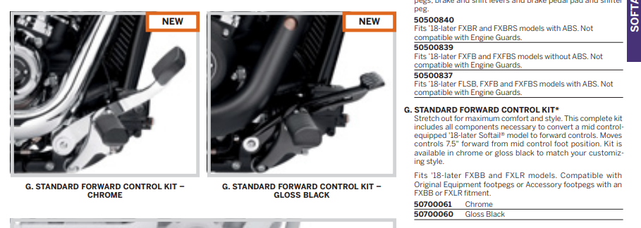

J'ai fouillé un peu la catalogue de pièce 2020.
Sur le 1er devis que j'avais fait la référence des CA mis par le vendeur c'est 50700061.
Selon lui ce sont les mêmes que la version stock mais avancé...donc avec la pedale de frein assez horizontale.
Dans le catalogue j'ai trouvé la référence et une autre.
La référence 50700061 Chrome la pedale de frein assez finalement assez incliné, ca me semble pas mal.
Le vendeur doit confondre avec la reference 50700060 Black
Ca ressemble pas mal aux CA du sportglide, mais pour ce dernier la pedale de frein semble encore un peu différente.
Le seul truc qui me chafouine c'est que celà ne semble pas compatible avec le FXST (standard)

Sur mon Low rider, j’ai la référence 50700061, donc chromé, c’est impeccable, je n’ai jamais fait attention, elle monte assez haut je trouve.Candia a écrit:J'ai fouillé un peu la catalogue de pièce 2020.

Pour CANDIACandia a écrit:J'ai fouillé un peu la catalogue de pièce 2020.
Désolé pour les photos, mais , il flotte,mais tu as quand même un aperçût de la position de la pédale de frein par rapport au repose pied.
Si tu commandes ceux là, il faut savoir qu'il faut prendre le repose pied de TA moto, et le mettre sur la commande que tu as acheté, par contre la pédale de frein, elle , est complète.
Ou , sinon acheter des reposes pieds dans les accessoires, ce qui allonge la facture.

Merci Riri c'est au top.
Effectivement c'est bien relevé c'est nickel

Bonne nouvelle : la concession m'a (enfin) confirmé que la ref que je visais était bien les CA montées sur le sportglide.
Mauvaise nouvelle : pas de disponibilité avant mars 2022
Du coup en aftermarket il existe quoi de bien pour le standard, sachant que je veux la pedale de frein assez relevé (enfin pas à l'horizontale en tout cas).
