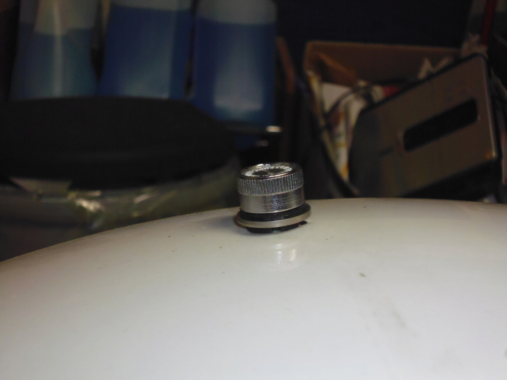

Après avoir perdu x vis de selle, j'explique :
Sur la tof 1 : le système HD bien connu de tous.
Sur la 2 : La vis de votre choix + une rondelle de caoutchouc découpée et percée en son centre + une rondelle alu diametre ext 20 ou 21 int 10 ou11.
Lorsque vous passez en selle solo, la rondelle alu remplace l'attache de selle biplace et met en valeur la belle vis.
Sur les 3,4 et 5 mise en place.
Lorsque vous remettez la biplace, plus besoin de rondelle alu, l'attache de la selle remplace la rondelle alu. Par contre, on conserve la rondelle home made en caoutchouc.
