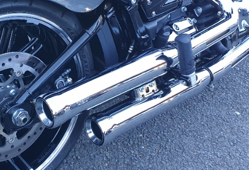

Bonjour, je possède un Breakout 2021 114ci depuis 1 mois, HD m'a conseillé de mettre des silencieux Vans Eliminator 300, ce que j'ai fait faire.
Je n'ai pas aimé du tout car ils faisaient vraiment un son proche des origines et en décélération un bruit de mobylette très désagréable pour une HD
J'ai testé sans les chicanes (qui sont assez petites 10 cm tout au plus) le son devient trop grave résonne énormément dans mes oreilles.
Comme ça ne me convenait pas, mon dealer HD a accepté de me les reprendre et de m'installer des silencieux Cobra à la place (je ne sais pas quel modèle), qui selon lui a des chicanes soudées à l'intérieur.
A nouveau le son ressemble énormément aux silencieux Vans sans chicane, très grave et sourd, ça m'a même filé mal à la tronche en moins de 20 km.
Vos pots / silencieux sur un BO 2021 (114) ? Captur10
Du coup je suis un peu perdu, j'ai l'impression de faire un caprice, mais à la fois, si j'ai un BO c'est pour prendre du plaisir, pas pour souffrir de maux de tête en conduisant, aussi j'en appelle à votre appréciation et votre expérience.
Selon mon dealer les collecteurs du modèle 2021 seraient différents des années précédentes et du coup ne sortiraient pas le même son entre un BO 2020 et un 2021 ... qu'en pensez vous ?
Est ce qu'une ligne entière serait mieux ? Je pensais éventuellement à des big radius ou des short shots qui sonnent plus aigus ?

Salut Nick, j'étais effectivement partant pour des Big Radius, puis quand j'en ai parlé plusieurs personnes m'ont dit que le son rebondi sur le sol et décuple le son, j'imagine que déjà sans chicane ça doit envoyer !

Oui Euro5 est passé par là et le son est davantage étouffé sur les 2021. Je vois l'écart étant désormais sur un M8 2021 par rapport à mon ancien Breakout 114 de 2018
Big radius sont top et à tomber en look mais effectivement le bruit est vraiment vraiment fatiguant à la longue et je ne te parle pas du voisinage/des contrôles (en tout cas sur Paris/RP), tu te fais afficher direct en ville
Une ligne complète (je l'ai fait en Jekill sur mon BO), c'est très beau mais sur une moto de ce type tu vas davantage chercher de l'esthétique que de la perfo donc c'est vraiment pour se faire plaisir, çà ne changera pas radicalement le son. par contre tu va vendre un rein pour l'acheter :p
Avant d'arrêter ton choix, ecoutes le rendu sur une autre moto du club, chapter, dans les évènements, il y a un paquet de milwaukee Eight équipés de pots aftermarket pour choisir le bruit qui te plaît le plus. Avec youtube ou Insta en première approche où tu peux avoir un "petit" aperçu de ce que çà donne sur plein de marques d'échappement comme Bassani, Kesstech...

Fanche 29 a écrit:Bonjour à tous,
Sur mon B.O 114 M8 de 2021 je vais monter des silencieux Vance & Hines Twin slash 3 slip on.
La question que je me pose, au regard des quelques photos/infos disponibles (site V&H notamment) ces mufflers ne tiennent visiblement pas compte des 2 sondes lambda présentes sur les silencieux d'origine, alors qu'en faire ? :
- Je les retire délicatement et en fait un don à la municipalité de Paris, Nantes, Bordeaux, etc
- je coupe, j'arrache et les oublie dans un tiroir ?
- je les ôte simplement et les garde sur moi précieusement en cas de contrôle ?
- je perce les silencieux Vance et les fourre dedans entourées de colle ?
Je demande l'avis du public....merci d'avance
Vos pots / silencieux sur un BO 2021 (114) ? Maxres10
 Les vance ne sont pas équipés d'emplacement Sonde, donc il te faudra une cartographie qui informe ton ECM qu'il n'a plus a attendre d'infos de ces sondes, ou tu devra mettre des leurres pour simuler leurs présences.
Dans tous les cas, tu dois les débrancher et les ranger avec tes silencieux d'origine. (les garder dans sur toi n'aidera en rien en cas de contrôle)
Adapté (percer et souder un raccord) sur les Vance, je sais que certain pro le fond, mais avec les moyens cités plus haut, je ne pense pas que cela soit intéressant.

Bonjour Titi,
Réponse claire, merci infiniment
