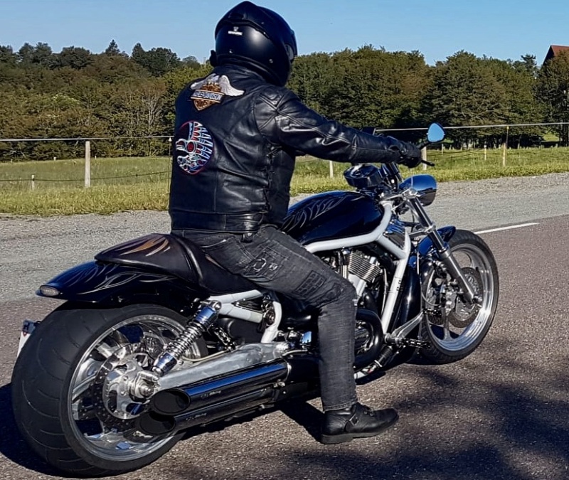

Conseil guidon ape sur vrod muscle Empty Voici ma solution sur VRSCA de 2003
Message par whitecar Jeu 14 Avr 2022 - 12:13
redred Muscle a écrit:Salut les gars,
Tout d'abord désolé si c'est un sujet qui a été déjà abordé (jen suis certain mais pas envie de relancer un sujet qui date..) 🖐
Je pense mettre un nouveau guidon à mon vrod muscle un peu haut genre 14-16 pouces ou un T bars.
Quels seront vos conseils par rapport à cette modification ?liens pour achat? Le souci des câbles à changer ? Emplacement des compteurs ?
Je vous en remercie 👍✌
Voici mon installation, rendue obligatoire par mes vertèbres...  Conseil guidon ape sur vrod muscle 111828
Position parfaite et contrôle du guidon bien meilleur que le Vbar que j'avais avant et qui était pénible à pousser pour faire tourner ce la grosse gomme en 280 ...
La ligne me convient bien, après avoir essayé plusieurs solutions par le dessin.
C'est un Zbar de 12" monté sur des riser des 2.5" une plaque alu que j'ai usinée est placée sous les cônes des riser pour accueillir le compteur...
Beaucoup de monde m'a dit qu'un Zbar casserait la ligne de la machine, mais je ne suis pas d'accord au vu du résultat.
De toute façon, le goût et les couleurs ...  Conseil guidon ape sur vrod muscle 255351

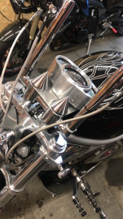

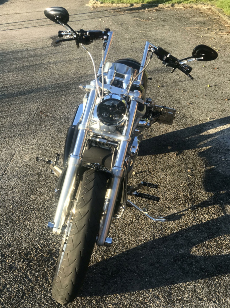

Le compteur est fixé sur le guidon par des vis!
il te faut ouvrir celui-ci en commencant par dévisser les vis alus et la plaque qui recouvre le compteur, après tu as accès à la bete et la tu débroches! Et enfin les vis qui tiennent le boitier noir!
