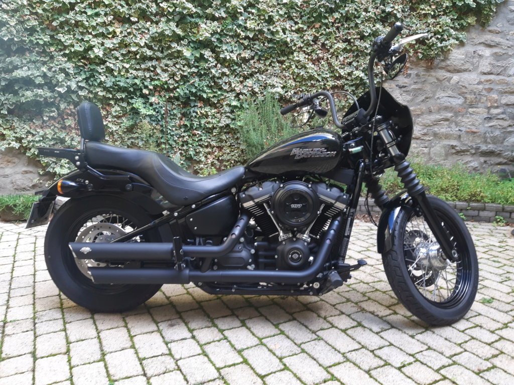

J ai craqué il y a 2 semaines pour un streetbob de 2018.
13000km
Commande avancée.
Sissy bar avec porte paquets.
Selle confort sundowner.
Une paire de Vance.
Je suis très content de la moto. Vis à vis de mon forty eight, ça marche mieux, ça tient mieux le pavé, c est plus confortable. Bref que du bon.
Juste à l arrêt à manipuler c est un mega plomb.

J ai prévu de faire un stage 1
D installer des sacoches
Je suis pas hyper fan de la selle je regarde un peu ce qui se fait (j aime bien la lepera daytona notamment ou la maverick)
Et je pense repeindre la carrosserie parce que c est trop noir.
Un peu de bricole pour cet hiver
Il faut très beau ces jours ci, je suis parti rouler hier.
La batterie était sur chargeur.
J ai fait le matin 2 petites course 10km puis 2km et ensuite 30km.
L après midi un trajet de 70km
Puis un de 60km pour finir par un de 10km pour rentrer.
Fallait passer un peu voir les copains pour arroser le nouveau brelon.
Et là ce matin pas moyen de démarrer. Un bruit de grincement lors de l appui sur le demarreur et la moto qui me dit low batterie...la loose. La moto a même perdu l heure.
J imagine que la batterie est cuite. J espère juste que c est pas autre chose car vu les trajet que j avais fait elle aurait du être chargé...
Bref je vais commander une batterie. Qu'est-ce que vous me conseillez ?
