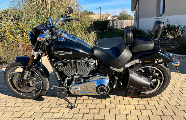

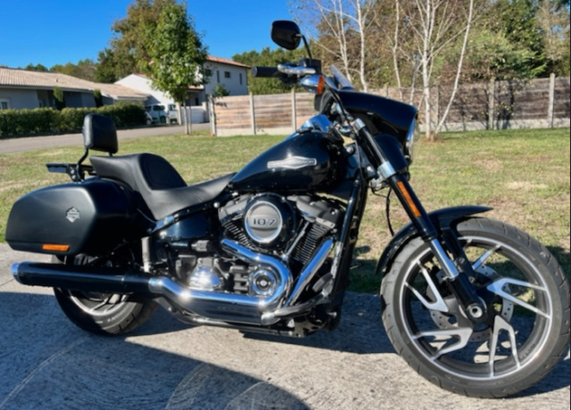

Voila les motifs sont faites
remplacement de la selle duo confort (qui avait que le nom),par une selle solo +dosseret pour le conducteur et selle solo avec sissy bar pour la passagère
exit le petit pare brise et les sacoches
et en route pour une  petite balade en duo avec Mme
verdict : c'est pas gagné
le SG est maniable , léger , joueur en solo
mais dès que l'on passe en duo c'est pas la même histoire
pour une sortie de 50kms ça passe , mais au de la ce sera galère , pas de confort. , mal de dos ..........
ceci n'est que mon ressenti , venant d'un Touring
une réflexion va s'imposer

salut Bernard,
tu l'as bien équipé, il est sympa comme ça...
Sport Glide en DUO 919984
pour le duo je peux pas trop t'aider, je n'ai jamais roulé à deux avec, mais je sais que sur le Sport Glide, l'amortisseur a moins de débattement que celui de l'Héritage qui lui a le plus long, la solution est peut être à aller chercher de ce côté là, voir aussi un set de cartouches pour la fourche...
perso en solo, je trouvais le confort ferme mais correct, sur l'Héritage c'est beaucoup plus moelleux en plus avec les gros pneus ballons et les roues à rayon ça doit encore améliorer un peu...
c'est vrai qu'en solo, le Sport Glide est très joueur, on retrouve le plaisir de pilotage, sur l'Héritage, c'est globalement les mêmes qualités (même cadre) avec un peu de vivacité en moins, mais je m'éclate vraiment bien avec quand même, pour moi c'était surtout une question de style et de protection...

Slt,
Je confirme, le réglage de l'amortisseur est important.
A deux pas moins de "4" en graduation.
Perso je mets "5" lorsque j'ai en plus mon Tour Pack.
Sinon, la pression des pneus doit être au top aussi. Sinon la direction navigue un peu.
Avec tes équipement, ta passagère au du grand luxe.
A plus et bonne route.

Message par bertoy Dim 12 Fév 2023 - 11:05
merci pour les réponses
sinon le réglage de l'amortisseur
vers le `1 c'est dur
vers le 5 c'est plus souple
pour la selle elles ont été changé par des selles conforts (solo )
c'est ça ??

Le contraire pour l'amorto, plus le chiffre est important plus c'est dur

Message par bertoy Dim 12 Fév 2023 - 11:29
bon j'ai fait l'inverse
donc je vais essayer  sur 2 pour plus de souplesse

Suite
après quelques sorties pour profiter du Sport Glide en DUO 753926
et modifier quelques petites choses
remise du pare brise ,réglage suspension sur 3
je constate un léger mieux
mais on est encore loin de partir faire un Tour de France en duo Sport Glide en DUO 800810( longueur des étapes et bagages )
Alors pour les vacances en Corse ,c'est pas gagné ,  Sport Glide en DUO 255351
on va réfléchir
