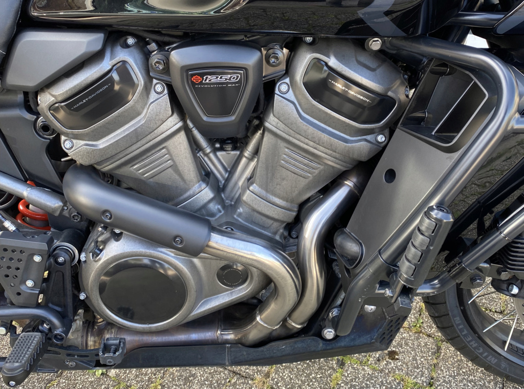

Bonjour à tous,
Voilà ! au début de mon acquisition je suis allé laver ma Pan dans une station de lavage, canon à mousse et rinçage au karcher, etc...
Je pense que je n'ai pas attendu assez que le moteur refroidisse et peut-être aussi avait-il du produit détergent dans la lance ?!
Toujours est-il que depuis j'ai des traces sur mes cylindres !!
Quelqu'un à t-il déjà eu ce genre de problème ?
Si,oui ! quelle solution ?
Merci de vos avis et conseils ✌

Message par Paul30 Dim 13 Aoû 2023 - 11:49
Essai avec du wd40

Message par Paul30 Dim 13 Aoû 2023 - 18:47
Non, l'aérosol dégrippant

Message par Paul30 Dim 13 Aoû 2023 - 21:48
Impeccable 👍

Soit j’ai pas vu , soit tu ne l’as pas dit , mais as tu réussi à ravoir tes traces sur les cylindres avec le wd40  problème de lavage en station !! 85798
Non, le WD 40 ne fait rien ! Alors j'ai essayé Autosol avec de la laine d'acier 000 et fais un essai sur le haut d'un des cylindres !! Cela à atténué, alors je vais continuer petit à petit car cela poli la peinture en fait. D'après ma concession, ce serait la seul solution !! Je te mets une photo ou l'on voit le haut du cylindre droit, fait !problème de lavage en station !! Img_9819  On voit bien la diff, non ?
