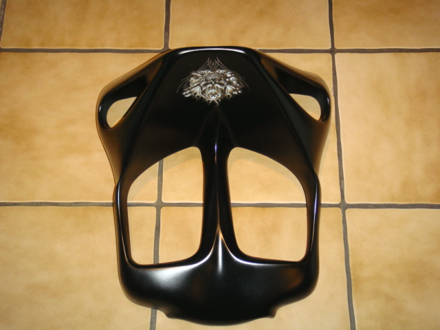

Message par Angel of death Ven 14 Aoû 2009 - 14:12
Ben c'est tout à fait la bonne place pour y poser ma colle.
Comme vous tous vous avez remarqué rapidement que le ventilo tourne longtemps et vite en ville (même un peu après en sortant des bleds), et que, pour moi, les ailettes du radiateur ont vite ramassé quelques cailloux qui les ont déformé (plié quoi), sympa.
Donc, je pensais mettre en plus un grillage sur mon cache réservoir pour éviter que mes ailettes morflent. Voici la photo (je sais à l'envers):
N'avez qu'à tourner la tête ou tourner l'écran hahah !
Protection du radiateur Url%5DProtection du radiateur Dsc00526
Mais alors, bien ou pas bien ? Ca va ventiler encore plus qu'avant ? (je déteste entendre ce ventilo, ça m'énerve de savoir qu'elle chauffe pour un rien).

Message par Angel of death Sam 26 Sep 2009 - 22:02
Bon ben je vais pas te saper le moral, mais voici ce qui en est :
demande à Philippe ou à Joker, on en à parlé dans mon post "préparation détaillée...". La personne qui vend ces pièces, soit airbox cover et cache radiateur se nomme Esthermann.
Toutes les personnes qui ont voulu s'en procurer (en Suisse, je sais pas pour les autres pays), n'ont que le choix de passer par leur cons' !
Il est Impossible d'obtenir un contact direct ! J'en ai pas cru mes oreilles, à croire que le gars ne veux pas se faire du blé, ou sinon il y a magouille avec les cons' officiels.
En bref, j'ai pas du tout d'adresse à te fournir, car le gars n'en à pas ou ne veux pas la donner au tout public ! Protection du radiateur 598718
Désolé...
