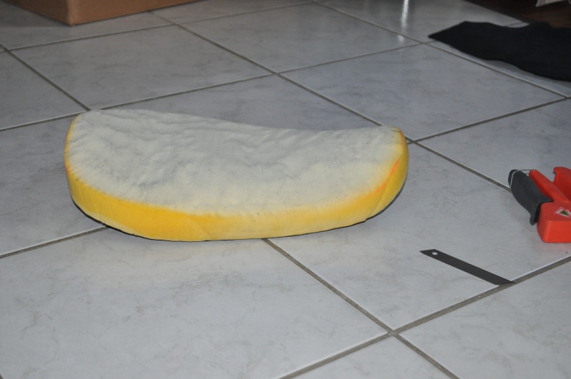

Allez, pour patienter un peu en attendant le moteur, le frangin s'attaque à sa selle.
Il s'agit d'une selle d'origine de sportster, bien trop haute à son gout
Voici docn la bête plutot imposante!!
On découpe le surplus au couteau, cuter etc
Une fois tout découpé, ça donne ça et il va falloir maintenant égaliser la mousse avec une rape ou cale à poncer
Une fois terminé, on protége la mousse avec du film plastique pour éviter que l'eau transforme la selle en éponge . Puis on remet l'ancien cuir et on aggrafe
Et voilà le résultat :

Hello,
une astuce pour bien égaliser la surface de la mousse, quand tu la retailles : tu imbibes complètement la selle d'eau, et tu la fous au congélateur pour la nuit.
Une fois bien raide à -18°c, un petit coup de rape à bois, et tu fais une super-finition! Faut aller vite, avant que la selle ne dégèle, pour pouvoir travailler sur du "dur".
Quand t'as fini, décongélation, essorage manuel, et séchage au radiateur (ou au soleil).

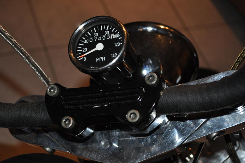

Donc voici quelques photos de l'avancement
Patte de fixation pour la selle !!!!
fixation du neiman ......
fixation du compteur (en miles !!!)
et voila le travail global plus que le moteur et Rock'n'Roll !!!!!!!
