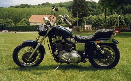

Ha bon, je pensais, tu vois que ça serait plus difficile à faire. J'avais mis un apehanger sur un sportster de 94 et j'avais trouvé ça assez simple. J'avais trouvé un peu long les fils, puisqu'il fait s'y appliquer.
En tout cas, le rendu est superbe

donc pour un demi ape-hanger, on n'a pas beson de changer la durite, ni rallonger le faisceau???

wildman a écrit:donc pour un demi ape-hanger, on n'a pas beson de changer la durite, ni rallonger le faisceau???
Pour les fainénant-petit budget-pas bricolo non. Quoi que pour la durite de frein ca dépend du modèle.
Sinon pour faire propre c'est mieux

J'aime bien ce guidon, tu l'as trouvé où? quel prix?

wildman a écrit:J'aime bien ce guidon, tu l'as trouvé où? quel prix?
C'est un RSD. je l'avais acheté ici
http://stores.ebay.com/Robs-Cycle-Supply
