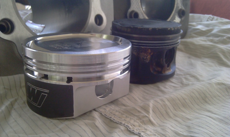

Encore un détail, les photos du 1200 Wiseco 10:1 au montage:
Le piston 883 dans le cylindre 1200:
Et les deux pistons cote à cote:

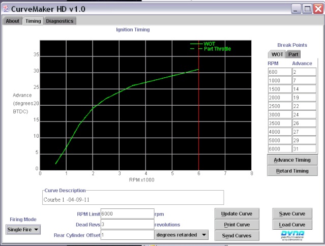

Bon, je relance le post car après une éternité et de multiples essais, j'ai enfin réussi à mettre au point le module de programmation pour allumage ULTIMA/DYNA 2000i
Les deux transistors 2N5088 sont introuvables en france, donc après plusieurs essais de différentes references soit disant équivalentes, j'ai utilisé deux BC547A et ça marche impec!
Voici ce que ça donne en image:
La programmation proprement dite:
Après montage de l'allumage ultima 2Ki, je tournais en courbe 3/4 qui fonctionnait bien à faible ouverture, mais impossible d'ouvrir en grand avant environ 3000tr sinon détonation (cliquetis), au risque de détruire les pistons; Ceci avec un kit 1200 wiseco qui comprime à 10:1, soit une pression réelle importante avec le diagramme de distribution d'origine (Plus le diagramme est ouvert-cames plus méchantes-, plus les pistons doivent comprimer pour obtenir une pression identique)
Après examen de toutes les courbes dispo en origine et aftermarket, voici celle que je viens de programmer et qui me procure un fonctionnement correct sans aucun cliquetis:
Régime limité à 6000 (Vitesse linéaire de piston de 20m/s à 6200tr/mn mais puissance effective à 5400tr/mn avec les soupapes d'origine), allumage du cylindre ar retardé de 1°.
Je tiens à préciser que la valve VOES n'est pas encore branchée, mais que je vais m'y atteler, pour avoir des courbes différentes à faible et grande ouverture de gaz.
Prochaine étape: passer la moto au banc de puissance, qui seul me permettra de vérifier la programmation...
