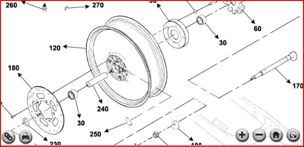

néanmoins, j'ai une nouvelle interrogation, concernant la pièce n°240 du schéma suivant "SPACER,BRG. SLEEVE", je dois garder celle d'origine 180 ou prendre celle qui est prévue pour la jante de 240 ? (logiquement, c'est la deuxième solution, mais....)
Pneumatique 240 sur un street rod, pneu, boudin - Page 2 Roue_a10
bon, j'attends de recevoir la jante, et voir ce qui est resté dedans lol
