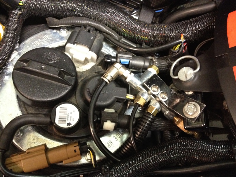

Message par -Greg- Lun 11 Fév 2013 - 11:46
Arnott montés en 4h tranquilou dont 1h pour bien planquer le distributeur pneumatique sous le liquide de refroidissement plutôt que sous la selle et c'est
bon.
Les produits sont vraiment bien emballé et la notice Arnott au top, tout est prévu, la moindre patte, cache ou vis de remplacement, c'est vraiment niquel.
Au final j'en ai eu pour 820€ la paire depuis les states en direct et avec les taxes donc sans critiquer MS Biketec qui a du super matos y'a tout de même un gros écart !!!!!!!
Donc acheter local (ou presque) je veux bien mais pas pour 400€ de plus!!! Je vous encourage donc vivement à commander aux States par USPS et contactez le gars pour négocier le prix et les modalités d'envoi!
Et pour enlever certaines idées reçues les Arnott, tout comme les Legend Air, se relient par le dessus et non par le dessous comme c'est dit à plusieurs endroits sur le forum. C'est donc exactement aussi simple à relier que les L.A.
Je vais me rajouter un mano tout de même, mais pas forcément de la marque, quelqu'un peut me dire à quel endroit on le relie? Y'a une vis seule sur le collecteur de l’électrovanne mais j'ai l'impression que c'est une vanne anti retour...

Message par -Greg- Mar 12 Fév 2013 - 9:59
Et voici la patte "maison" me permettant de mettre ce collecteur vers l'avant et garder l'espace arrière libre pour éventuel modif à venir
pose des arnotts sur vrod - Page 5 Photo210
Résultat:
pose des arnotts sur vrod - Page 5 Photo111
