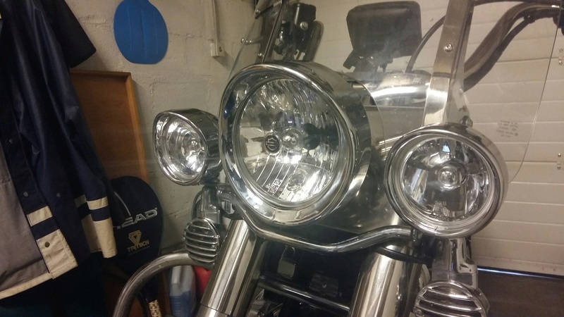

Bon j'ai recu mes chinoiseries cette semaine et comme promis voici quelques tofs
les ampoules H3
Ampoule LED - Page 2 H310
Le support de l'H4
Ampoule LED - Page 2 Suppor10
l'ampoule H4 led avec son alimentation séparée
Ampoule LED - Page 2 H410
Je vous fait grâce du montage mais rien de bien compliqué sauf que l'on le peut pas remettre le joint en caoutchouc
Bon voila c'est monté
Ampoule LED - Page 2 Allumy10
Moteur arrêté on entend légèrement le ventilateur de refroidissement
Dans le garage cela donne ca
Ça claque sa mère
Un réglage du phare s'impose , ferais dimanche dans le parking souterrain d'Edouard
Ampoule LED - Page 2 Allumy11
J'ai mis aussi les cerclage de phare de soyavision
Ampoule LED - Page 2 Casque10
Bon ça branlait un peu sur les passing, et ce n'est pas vraiment prévue pour le phare mais cela ce monte avec un léger épaulement
Voili voilou

Bon j'arrive de chez Edouard
Pour un premier essai c'est pas trop mal,le champ est différent d'une ampoule, manque un peu de puissance

Message par hymer Lun 22 Jan 2018 - 3:40
j'ai monté un led chinois commandé sur amazon (tranquille pour le paiement) a 50 roro. ça change la nuit a part que je l'avais monté à l'envers! et oui la coupelle a ergot décalée et les led code éclairaient vers le haut, j'ai fini par comprendre et maintenant c'est top, content d'avoir changé

Message par AMIRAL44 Sam 27 Jan 2018 - 10:00
Bon j'ai tourné l'ampoule led d 1/2 tour,
avant
Ampoule LED - Page 2 20180111
apres
Ampoule LED - Page 2 20180112
Bon j,irai voir la difference demain chez Edouard
Ampoule LED - Page 2 90029
AMIRAL44
AMIRAL44
Ville et C.P : Naoned 44
Ampoule LED - Page 2 Empty Re: Ampoule LED
Message par hymer Sam 27 Jan 2018 - 11:57
sur la photo "après" ça éclaire plus haut, mais c'est pas forcément le bon réglage. Tu vas t'en rendre compte si tu éclaires mal en code (leds tournées vers le haut) et mauvaise visibilité en code c'est ce qui m'est arrivé. Aprés c'est une question de réglage, je l'ai fait sur un carton à 5 métres avec une hauteur du faisceau (le haut ) à 85 cm c'est correct.

Message par AMIRAL44 Sam 27 Jan 2018 - 12:08
Effectivement cela eclaire plus haut, mais j'ai l'impression que c'est mieux. L'ampoule que j'ai choisi est a 4 faces et dans la position oposée le support du reflecteur coupe un peu le faisceau.
Fais voir demain dans le parkinge d'édouard
La manip prend a peine 10 minutes
Au pire j'achete un autre type d'ampoule led chez alimachin
