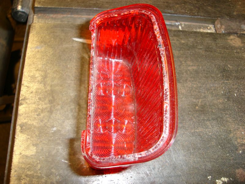

il y a quelque temps j ai perdu le globe de ma taillight....... ce qui fut changé sous garantie mais avec avertissements car comme nos chemins ressemble a ceux de Beyrouth cé effectivement pas selon eux un défaut de la pièces. a ma dernière ride, ça brise encore mais je n ai heureusement pas perdu le globe. comme ça semble récurrent et que comme je m enligne dans le futur pour une plaque déporté, je ne suis pas intéressé a dépenser environ $450 pour la pièce et la main d œuvre car comme le globe n' est pas une pièce détachable mais plutôt collé au porte plaque on a pas vraiment le choix de tout changer. je voudrai bien conserver cette pièce au cas ou la flicaille me causerai des emmerdes car c est pas légale ici non plus. comme c était collé ça doit surement se recoller mais avec quoi........ certains me conseille l époxie, d autre de l uréthane..... a votre avis quelle serai le meilleur produit pour que ça ne décolle plus.

j'y avait pensé mais il vaudrais mieux quelle soit très petite car il n'y a pas vraiment de place pour les accoté solide mais pt' être qu'en complément, avec une bonne colle ça pourrais être une solution.  "thinks for the tip"

Tu colles avec un pistolet à colle (baton de colle en fusion) après avoir bien gratter les saletés si besoin?
ça marche nickel à condition d'attendre que la colle soit bien durçie!

Peut etre plutot ce genre de colle flexible ..., car le soucis c est à cause des vibrations, la colle finit par "casser"
ou de la néoprene

essaie le silicone a salle  de bains transparent
c' est étang=che et ca resiste aux vibrations   ds plus sic ela ne convient pas on peut tout enlever sans endommager le plastique

merci pour vos réponses, je vais voir ce qui est plus compatible avec les plastics avant de réparer car je ne voudrais pas "scraper" la pièce. je considère aussi les vis en complément. comme c'est pas vraiment une urgence (mon bike est en hivernation ) si il y a d autres solutions, elle sont les bienvenues.

SIKAFLEX sans vouloir faire de pub mais c costaud et souple à la fois

Perso je recolle tout à l'epoxy, une résine en deux composants simple a utiliser mais il faut être très soigneux !

Le top pour moi :
http://www.loctite.fr/loctite-5845.htm?nodeid=8802621751297
Je l'ai utilisé pour coller mes logos de réservoir !

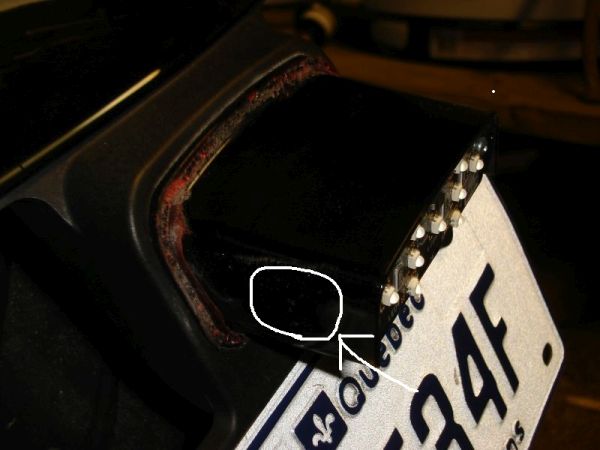

comme l humidité causé par la saison froide disparait du soubassement ou mon bike passe l hiver, je m apprête  bientôt a coller ma taillight. comme elle etait fixé a l usine avec une colle dur et que ça n a pas résister, j ai plutôt opté pour du mou, j ai rechercher pour le loctite du vizir mais par ici il n y a que du blanc..... ça vas paraitre.... par contre un meccano du coin m a conseiller le right stuff de permatex qui lui est noir donc moins voyant. c est un genre de scellant pour faire des gaskets qui reste flexible mais très résistant. j ai aussi trouvé de petites vis noir avec des washers de rubber comme m avait conseiller ruffus qui ne paraitrai pas trop mais comme je doit percer la fixture je me demande si dans les cotés a l intérieur elle n a pas des circuits imprimé que je pourrais endommager. j ai essayé en enlevant les deux vis qui retiennent la parti led mais ça ne veut pas sortir et comme je ne veut pas endommager la pièces qui malheureusement vient seulement avec toute la taillight j ai oublié ça. si quelqu un a déjà réussi a démonter ça et qu il sait si les coté comporte ou non des circuit imprimé, j aimerai bien le savoir afin de pouvoir percer sans risques.
je voudrais bien percer dans la zone encerclé si c est possible.

finalement ça a fait la job pi surtout ça parais presque pas, même pas eu a mettre les vis
