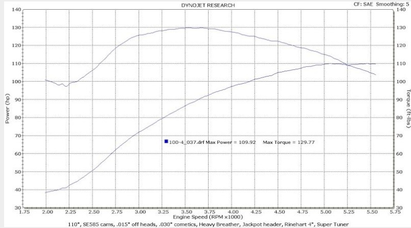

Grizzli , voici une courbe de puissance qui va ressembler à ta config . 110 , culasse stock ( mais surfacée ) , TB stock , injecteurs stock , SE585 . A noter , le creux à 2200 trs , une mise au point carto peut certainement régler le problème .
Stage 2 sur en 110ci (ELECTRA CVO 2010) - Page 2 Captur22

Hier, je prédisais 105 à 110cv...
Ici dans la fourchette haute grâce sans doute au surfaçage de culasse.
La courbe de couple correspond à mes impressions de conduite sur un 103.
Forte progression du couple entre 2500 et 3000rpm, bon 'coup de pied au cul', puis progression plus linéaire vers la zone rouge, avec une augmentation de puissance assez linéaire.
Je n'ai pas de trou à 2200. Le moteur reprend franchement à partir de 1800rpm.
En revanche, j'ai pas mal travaillé la carto à bas régime (sous 1800rpm) pour récupérer de la souplesse.
En résumé, très bel arbre ce 585...Stage 2 sur en 110ci (ELECTRA CVO 2010) - Page 2 90029

Super, merci...
Je pensais effectivement à lire les autres posts sur le sujet atteindre les 110cv (pour 91 au départ) et 118 de couple...
Par contre bof-bof le trou à 2200 tr ! j'espère que l'on fera mieux en réglages !

Le 'trou' correspond tout de même à 100ft.Ib de couple... c'est pas rien...
Comme le dit Louloupa, on peut surement faire mieux avec une bonne carto. Mais même en l'état, c'est pas mal!...

Pas mal du tout..129.77 F/Q = +/- 176 N/m et pratiquement 110 Hp.
Comme tu dis....super le SE 585.
L'Electra de ma femme , un CVO 110 stage 1 et passer au banc donne 160 N/m = 118 F/Q de couple et 98 Hp.
Encore une fois vive le SE 585...

Oui mais encore?
tu veux passer aussi sur des se585?
il les a déjà!

Plus de CV , mais moins de couple et c'est un 124 ci....
Il suffit de comparer les courbes de couple entre 2000 et 4000rpm pour comprendre que tu auras plus de sensations avec un 585!
