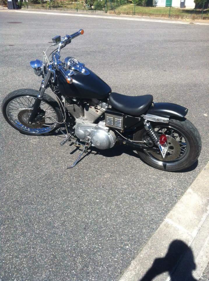

Salut à tous,
Alors voilà je me suis lancé un défi, ça me trottait dans la tête depuis un moment mais n'ayant pas de garage avant c'était compliqué!
J'ai décidé de me monter un chopper sur une base de sportster, sûrement le plus simple et le moins onéreux aussi!
Je monte cette moto pour le plaisir de bricoler et d'apprendre car je ne suis pas du tout du métier et j'ai assez de mon road glide pour rouler!
Comme vous avez pu voir un peu plus haut, la base est un sportst boîte 4 de 90, pas forcément vilain de loin mais de près c'est pas folichon du tout!
Du coup j'attaque tranquillement le démontage en essayant de marquer les choses pour ne pas être trop perdu plus tard!
Chopper sportster 90 Fb_img14
Chopper sportster 90 Fb_img15
Ensuite je commande un cadre kraft tech et on met papa dans maman! Chopper sportster 90 90029
Chopper sportster 90 Img_2018
Et petit à petit on assemble !  Chopper sportster 90 977583
Chopper sportster 90 Img_2015
Chopper sportster 90 Img_2016
Chopper sportster 90 Img_2017
J'ai passé de nombreuses heures à polir les carters et d'ici peu je vais devoir m'attaquer à l'elec et ça ça me fait pas rire  Chopper sportster 90 389933
En gros j'ai acheté cette moto courant septembre et j'ai pu commencer mi octobre sur mon temps libre sachant que j'ai aussi un petit bout d'1 an!
Je ne pensais pas faire un post au dessus mais bon c'est bien beau de profiter des posts des copains il fait aussi partager ses expériences bonnes ou mauvaises!
