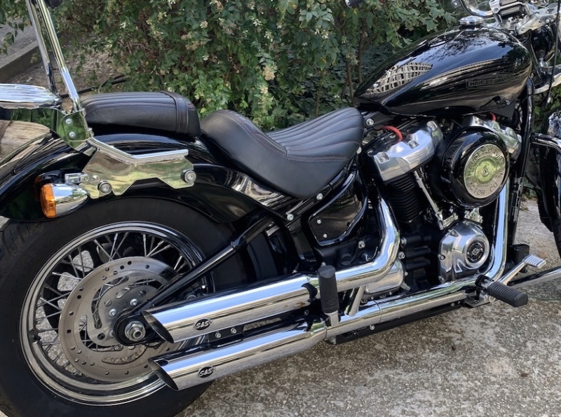

pour répondre à la question du topic, ma préférence va aux "Twin Slash" de chez Vance, je trouve leur ligne très élégante sur l'Héritage, ils sont fins et j'aime la coupe en biseau et en plus on peut mettre une chicane en option si nécessaire...
le 2 en 1 c'est chouette pour le look ancien comme celui de Mitaux et pour le rendement, mais pour en avoir un sur mon Sport Glide, je trouve le son moins typé qu'un échappement avec 2 silencieux...

+1 Pour le Twin Slash, joli son

Oui les Twin Slash ont de l'allure; j'en ai eu sur mon Sportster mais je me suis lassé du son, trop présent à mon goût, même avec les Quiet Baffles; est-ce lié à la typologie du 1200 du Sportster ? sans doute; du coup j'ai remis les pots d'origine, que j'ai percé, et c'est bien mieux à mes oreilles.
Il serait intéressant d'écouter ce que ça rend sur un M8... probablement moins métallique et moins agressif.

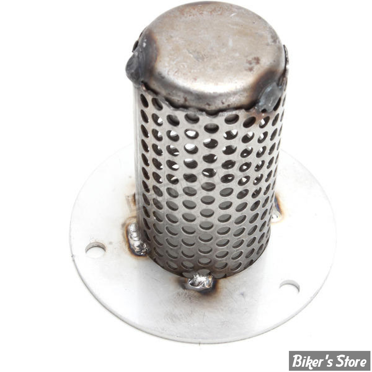

Message par louloupa Lun 7 Nov 2022 - 11:45
On arrive à fabriquer relativement facilement des chicanes pour des pots pas prévus pour . Je trouvais mon 2/1 S&S trop bruyant sur mon sport glide .
J'ai fabriqué une chicane à partir d' un chicane pour pot Cobra .
Celle ci Quels pots pour M8 Softail Heritage ? - Page 6 Images?q=tbn:ANd9GcQG6y03BAeju_7l0_15QrptfMC8sjZ_xcv8xQ&usqp=CAU
Ca fait nettement moins de bruit , à partir de 80-90, je n' entends plus l' échappement, juste le bruit du vent .
J'avais peur de perdre en performance .  A la conduite , je n' ai pas remarqué de différence . J'ai refait les VE de ma carto . La perte de VE est infime ( 3-4 à certains endroits , mais pas partout ) . J'ai même gagné une pointe de VE à 2000 tours .

Sur l'heritage,114,j'ai des eliminator 300. Au debut sans chicanes,mais beaucoup trop "present" du coup j'ai monté les chicanes quiet baffles et la c'est le top,du moins à mon goût.
Par contre je ne me souvient plus du tarif payé en 2019,mais j'ai l'impressions que les prix n'ont pas baissé,il me semble poutant que les V&H faisaient partie des marques parmie les plus accessibles.
