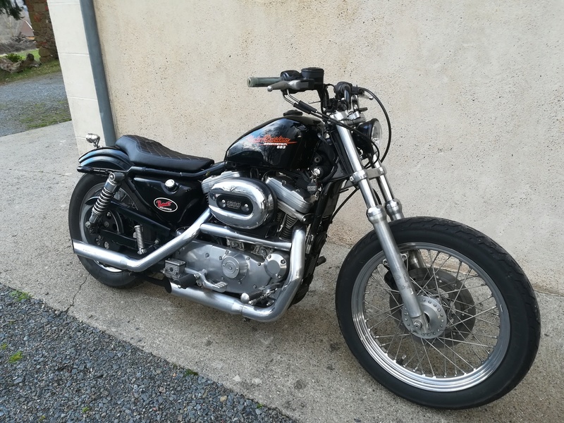

J'ai acquis ce ptit 883 carbu de 97 pour en faire un ptit Brat bien Sympa pour aller au Caf , le Projet , résé  8L , changement guidon, cligno .... , suppression de la casquette , modif GB et pour un plus tard changement des pneus par des Avon. Je pense qu'il va évoluer avec le temps et suivant les finances que j'ai à lui consacrer pour finir sans doute un jour en petit rigide de la mort qui tue ... (enfin ..... j'espère avant qu'elle me chope  Mon Ptit Brat 883 389933 )

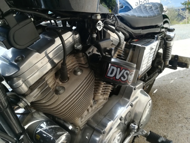

Petite Mise à jour de mon Bratt , j'ai décidé à enfin m'atteler à la pose du compteur et trouver une solution viable pour le phare , les pattes que j'avais acheté rentrait pas assez le phare entre les tubes de fourches et le phare vibrait tellement quand je roulais qu'il finissait par me péter les ampoules tous les 20 km , par chance j'avais acheté un support de compteur chez Ali dont la fixation n'allait vraiment pas du tout avec le look que je voulais y donner , j'ai donc récupérer la pince de  la fourche  monté avec une bonne tige fileté que j'ai habillé avec un tube suivi d'un demi pontet en Alu , je voulais faire quelque chose avec de la récup et rien acheter  pour respecter le coté Bratt ... et ça marche même si je me suis demonté les neurones pour assembler tout ça , et bonne nouvelle , le phare ne vibre plus .... pour le compteur même topo , j'ai recupérer le reste du support de chez Ali et cette fois çi c'est une patte de support de pot d'origine de ma Dyna qui à fait l'affaire , le plus pénible à été  de refaire la partie elec pour que cela soit propre car il y à quand même un putain de paquet de fils à remonter ... par contre obligé de remplacer les ampoules par des voyant led à l'interieur du support de voyant car à chaque fois que je remet le cache la pression des cables remontent les ampoules... et plus de voyant :-( , une fois le compteur posé ... ça fais c.... , et pour les repose pieds avant j'ai volé les cales pieds du Bmx du fiston de ma femme :-)
