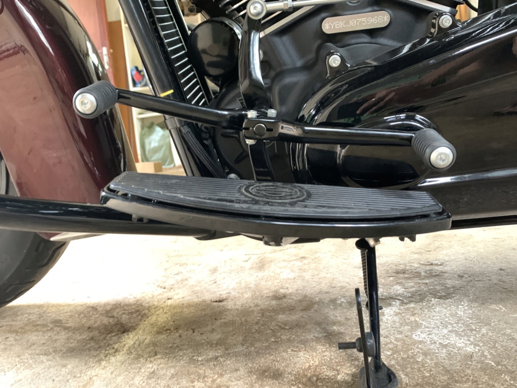

Message par Roj 988 Lun 19 Déc 2022 - 11:51
Après avoir pris contact avec un Dealer en Australie ou j’étais de passage en vacances, j’ai décidé de passer sur un double sélecteur « HD » que j’ai monté par la suite par moi-même.
J’aime bien le coté « Old school » et l’utilisation du talon pour le passage de vitesse est un coup à prendre et que je trouve très sympa !monter un double sélecteur sur FLHC a petit prix 709301monter un double sélecteur sur FLHC a petit prix 542675
Photos prises avant et après le montage pour agrémenter mon post.
Par la suite je ferai monter les pare-sacoches que j’ai également commandé auprès du dealer Australien. monter un double sélecteur sur FLHC a petit prix 90029
