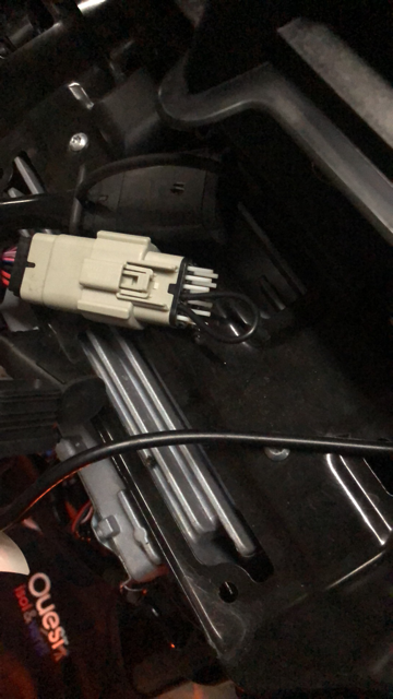

Salut à tous, bon aujourd'hui j'ai reçu mon connecteur... déçu ça ne fonctionne pas .
J'ai contacté le vendeur et pour lui c'est la cons qui aurai bloqué the carplay! mais ma cons me dit que le système est bloqué depuis la MAJ de cet été.
Ce qui est chelou, c'est qu'aux US, ils avaient aussi le problème à la suite de cette MAJ...
Je vous met des photos et si quelqu'un à entendu parlé de cette astuce!

voici les photos je les avais oublié!

Et si tu prenais finalement un WHIM ? c'est clair il y en a pour 400€ environ mais tu auras au moins le son Gps Radio etc etc dans ton intercom plus toutes les infos téléphone comme ton répertoire
