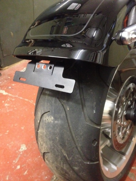

Message par F Boy 91 Ven 8 Mai 2020 - 23:56
SOFTAIL11 a écrit:je vais peut être dire une connerie mais est-il possible de tordre légèrement la patte pour réduire le jour entre la fixation et le garde boue?
(voir photo)
Support de plaque d'immatriculation Fat boy - Page 3 9824df10
pour info c'est possible de raccourcir l'espace entre la plaque et le garde boue
j'ai coupé au niveau du support lumière il reste juste assez de place pour maintenir la vis au serrage
Support de plaque d'immatriculation Fat boy - Page 3 Img_5624
et je l'ai revisser sur l'autre partie  j'ai mis des vis têtes fraisées
Support de plaque d'immatriculation Fat boy - Page 3 Img_5625
voilà le résultat
Support de plaque d'immatriculation Fat boy - Page 3 Img_5626

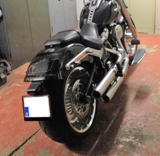

Bonjour a Tous.
J'ai monter le même Support de plaque que BÉDÉ, mais bricoler autrement.
Pour gagner en hauteur, j'ai rabattu la patte de l'éclaire plaque, et monter un porte plaque en métal de chez RAD sans rien couper.
J'ai monter un plus petit éclaire plaque et j'attends les Catadioptres qui sont en commandes, pour mettre de chaque cotés de l'éclaire plaque.
( J'avais fait un premier essais avec porte plaque en plastique et éclaire plaque en dessous, mais ça me plaisais moins. )
Vos avis sont les Bienvenus.

Support de plaque d'immatriculation Fat boy - Page 3 Empty Re: Support de plaque d'immatriculation Fat boy

Message par Nonoche Lun 8 Fév 2021 - 19:04
C’est en faisant comme à fait F Boy91 qui permet de monter ta plaque plus près du garde-boue 👍
