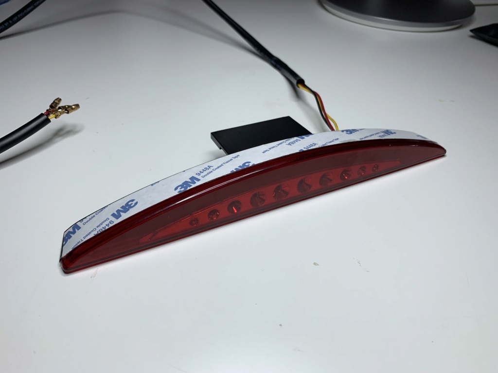

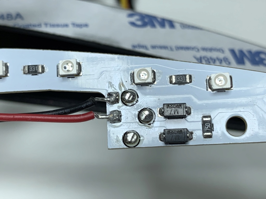

Je suis dégoûté. je me suis commandé un feu arrière galbé pour mettre en dessous mon garde boue pour combler l'espace entre le GB et la roue. Je l'ai commandé sur Aliexpress. Reçu en 3 semaines, super bien emballé. Mais lors de l'essai avec le + et le - de la batterie, le feu ne fonctionne pas. Ca me gonfle le pas cher. Ma 1ere Harley - Page 3 800810
Alors si quelqu'un s'y connaissait en électronique ça me ferait grave plaisir.

T'as inverser + et - des fois que....

Message par EricBreakout60 Mar 16 Avr 2019 - 21:01
Indy69 a écrit:T'as inverser + et - des fois que....
Non pas de soucis. Le jaune et le rouge les phases et le noir la masse.

Message par JSH31 Mer 17 Avr 2019 - 9:05
Salut, tu es sûr que ce feu fonctionne en 12V et qu'il ne faut pas un petit transfo avant?

Message par Dimitri Mer 17 Avr 2019 - 10:22
Et les cosses, elles sont bien montées? Au vu des photos, tu as intérêt à vérifier que les fils touchent bien la partie sertie.
Si tu as un voltmètre fait un test de continuité sur les câbles du feu.

Message par EricBreakout60 Mer 17 Avr 2019 - 18:21
C’est bon les gars. J’ai trouvé. En faite la masse c’est le jaune Ma 1ere Harley - Page 3 807915 . Pfff aller comprendre. Ils n’ont pas de normes chez les Noiches Ma 1ere Harley - Page 3 111828
Mais merci quand même pour vos idées. Ma 1ere Harley - Page 3 788660
