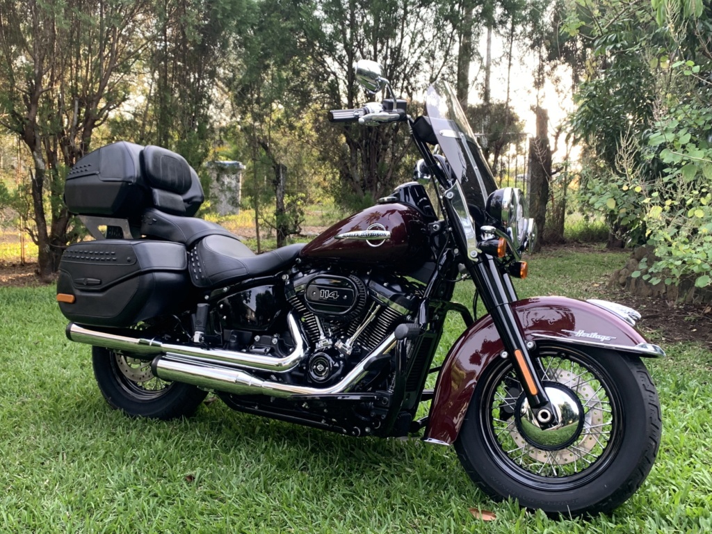

Bonjour à tous,
Déjà membre du Forum avec une Dyna Fat Bob de 2011, Je viens de faire l’acquisition d’un Héritage 2018 114ci d’occasion avec 400 kms parcourus … (l’ancien propriétaire a eu hélas des soucis de famille et de santé) avec des Screaming Eagle montés.
Ayant eu auparavant une Fat Bob de 96Ci avec des Vance & Hines Big Radius, le chant de la belle me manque !
J’ai vu plusieurs vidéos de présentation des Vance 300 Eliminator, et il me semble être sympa au quotidien et avoir un son « contenu » au ralenti mais qui s’exprime lors de la sollicitation des gazs …
J’envisage également la pose d’un boîtier PF3 Vance & Hines pour assouplir le tout ! Je vais lire avec attention tout les posts concernant la belle et partagerai mes expériences pour en faire profiter les heureux propriétaires de l’Héritage 114ci !
Au plaisir de vous lire et de partager avec vous mon nouveau projet,

J'ai eu des Eliminator 300 sur mon Heritage 114 mais n'ai pas vraiment eu le coup de coeur pour ce modèle. Je préfèrais les Twin Slash 3 de mon Super Glide Custom. Peut-être le modèle de moto y était pour quelque chose, je ne sais.
Très content aujourd'hui des Jekill.
