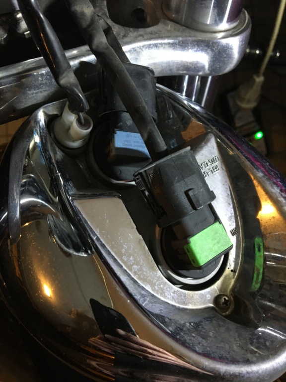

Message par NBSIX Jeu 31 Déc 2020 - 12:51
Bonjour à tous,
le plaisir de poster un truc le dernier jour de cette année de merde.
Voià, j'ai reçu mon phare Made in China avec la notice à l'intérieur au abonné absent.
Ma question est la suivante : on branche cela comment, sachant que le Low Beam et le High Beam sont bien repérés (étiquette) et qu'il me reste 2 petit fils (je me doute qu'ils ont leur importance) ?
Naturellement, il n'y a pas de détrompeurs comme sur l'original, et donc cela peut avoir une incidence j'en conviens.
J'ai juste branché les Low et High Beams mais peanuts.
J'ai rebranché l'original, tout est OK, je n'ai donc pas fumé de fusible.
Naturellement, la visserie d'origine est trop longue, sinon ce n'aurait pas été drôle.
Bref, si quelqu'un passait par le forum aujourd'hui...
Merci d'avance et surtout bon réveillon à tous.

Message par NBSIX Jeu 31 Déc 2020 - 16:08
Bon, après avoir relu les 23 pages du post sur le sujet (encore merci à TONI pour le lien),
j'ai compris les choses suivantes :
- la veilleuse ne sert plus
- les 2 câbles orphelins seraient destinés à la fonction clignotant incluse dans le modèle de phare que j'ai reçu
Par contre, j'ai retesté le branchement avec et sans les petits câbles (inverseur).
Cela ne marche toujours pas.
Quand je rebranche mon phare original, tout va bien (fusible OK donc).
D'où ma question : faut-il directement inverser le câblage au niveau des 2 connecteurs au cul du phare ou non ?
Y a-t-il une table de correspondance des couleurs de fils qui trainerait au niveau des forumeurs (du jaune par-ci, ju bleu par-là...) ?
NBSIX
NBSIX
Ville et C.P : Quelque part
Phare LED - Page 2 Empty Re: Phare LED
Message par TONI Jeu 31 Déc 2020 - 16:36
De mémoire, inversion de la polarité en chootant le détrompeur du led, pour le reste RAS sauf l’étanchéité   ...
TONI
TONI
Message par NBSIX Jeu 31 Déc 2020 - 16:53
TONI a écrit:De mémoire, inversion de la polarité en chootant le détrompeur du led, pour le reste RAS sauf l’étanchéité   ...
Qu'appelles-tu "shooter" le détrompeur du LED ?
Et donc, les petits câbles sont-il à utiliser ou non ?
Message par TONI Jeu 31 Déc 2020 - 17:33
J’ai pas utilisé les petits câbles, je voulais pas de « rallonge » par contre la polarité de la prise de l’optique était inversée, j’ai donc coupé le détrompeur (petite patte en plastique) afin d’inverser la prise de la moto ...
TONI
TONI
Message par NBSIX Jeu 31 Déc 2020 - 17:38
TONI a écrit:J’ai pas utilisé les petits câbles, je voulais pas de « rallonge » par contre la polarité de la prise de l’optique était inversée, j’ai donc coupé le détrompeur (petite patte en plastique) afin d’inverser la prise de la moto ...
Et bien, au moins c'est clair comme explication.
J'essaierai cela demain à la fraîche, et ça marche, je t'en devrait une.
En attendant, bon réveillon

Message par TONI Mar 5 Jan 2021 - 10:17
Alors, ce branchement ?
TONI
TONI
Message par NBSIX Mar 5 Jan 2021 - 11:23
TONI a écrit:Alors, ce branchement ?
et bien, rien ne marche.
En plus, il manque la visserie dans la boite.
J'ai fait un recours auprès d'eBay.
Et le gars me demande une photo de ce qu'il y a dans la boite et la ref. de mon Vrod.
Bref, une petite prise de tête pour commencer l'année...
NBSIX
NBSIX
Message par TONI Mer 6 Jan 2021 - 7:47
Une phase et un neutre la logique est simple, quelque soit le modèle de moto, donc le phare est HS, point ...
Message par NBSIX Mer 6 Jan 2021 - 9:40
TONI a écrit:Une phase et un neutre la logique est simple, quelque soit le modèle de moto, donc le phare est HS, point ...
Je suis du même avis que toi.
Message par NBSIX Mer 6 Jan 2021 - 17:26
J'ai l'impression qu'on m'a fourgué un feu "recyclé".
Retournement de situation  :
J'ai réussi à faire marcher le truc.
En gros, je testais en faisant une double inversion (erreur dûe à un grosse fatigue sans doute et un manque d'éclairage de la scène de crime...).
Et donc, c'est OK.
Sauf la visserie qui est foireuse et l'étanchéité.
Prochaine étape : arriver à bien serrer le phare pour qu'il ne bouge pas à chaque trou dans la chaussée et joint silicone translucide.
Comme quoi, il ne faut jamais lâcher et surtout, savoir s'arrêter pour prendre un peu de recul.
Encore merci à TONI pour son "éclairage" sur le sujet
