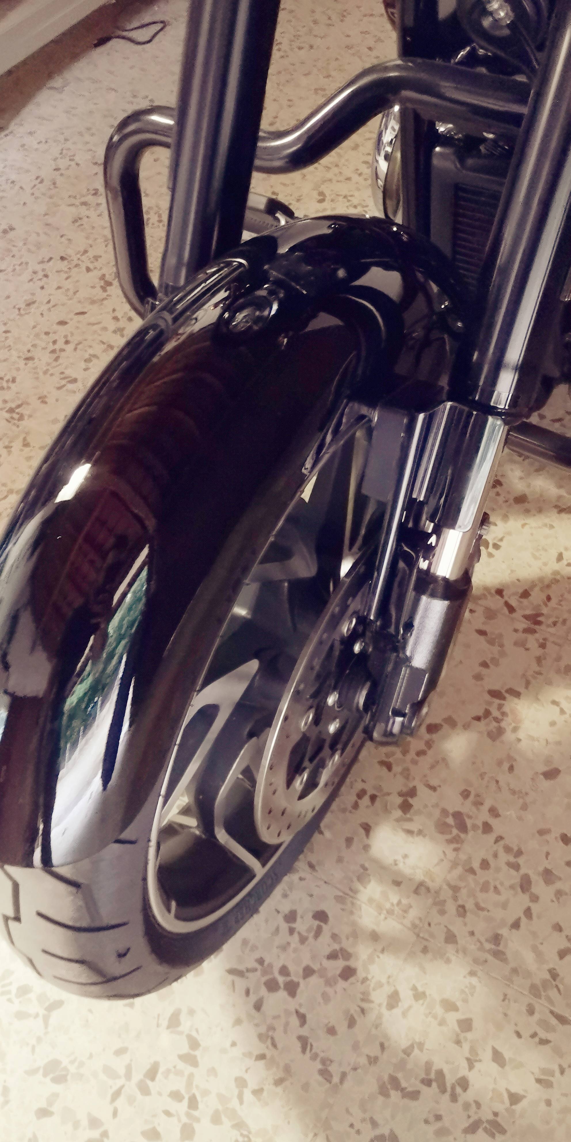

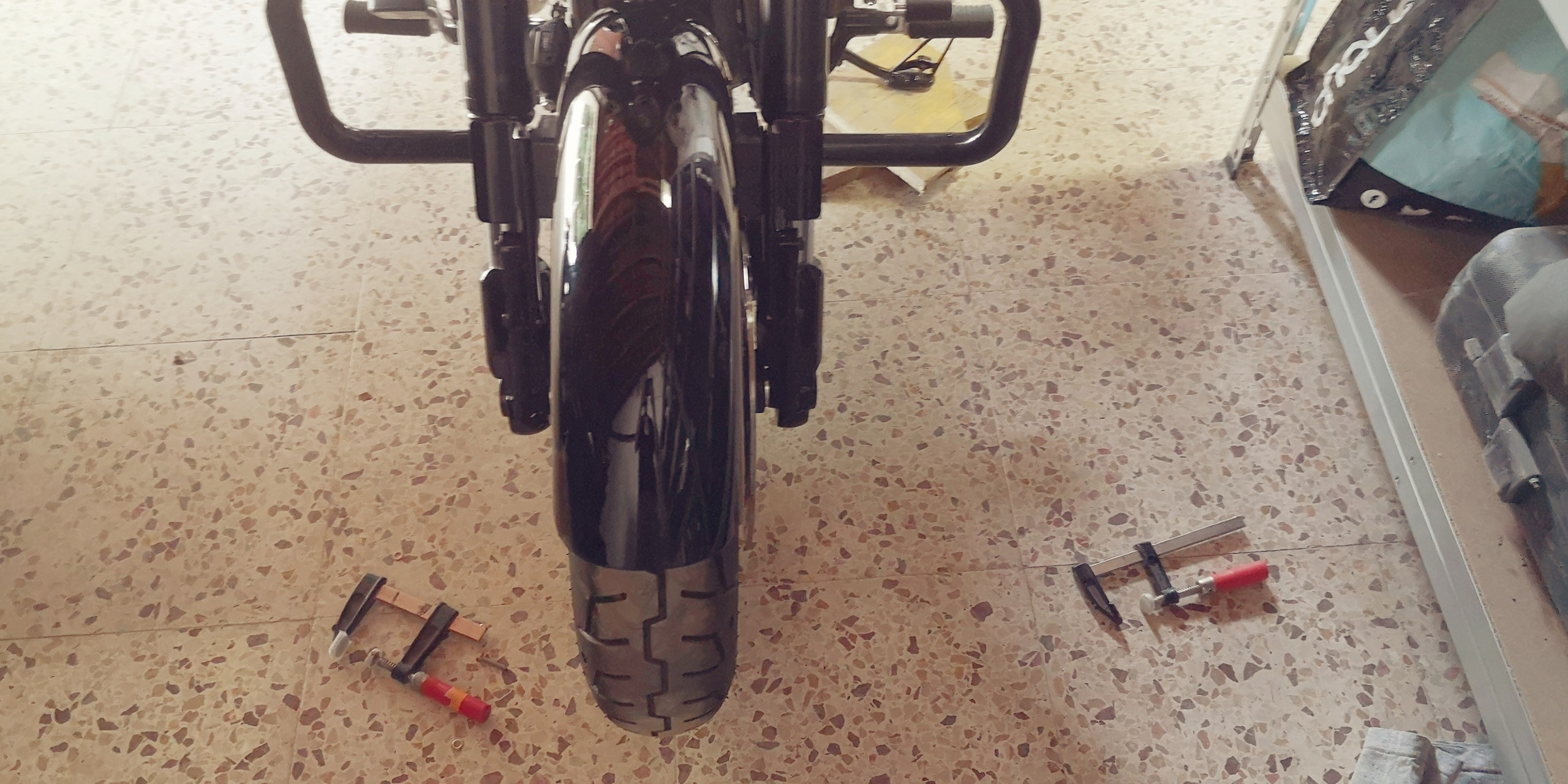

Message par Beber69 Jeu 4 Juin - 19:59
Yep bien vu WildMax Quand ton régulateur de tension mange la merde... - Page 3 3571261942
Alors c'est toujours pas terminé car je n'ai pas eu le temps de finir la peinture mais voilà un topo du chantier.
Garde boue avant FLSB  Quand ton régulateur de tension mange la merde... - Page 3 90029
1- commande d'un garde boue acier sur le site Motea pour une roue en 21". Dans les 150 € peint en noir brillant.
2- démontage du garde boue d'origine.
3- présenter le garde boue "Wrap" de chez Motea.
4-réfléchir à comment on va fixer ce put... de garde boue sur les fixations d'origine. (environ 5 min)
5- prendre la décision de couper le garde boue d'origine pour récupèrer l'ensemble fixations et proteges fourche. ( environ 1 semaine) Quand ton régulateur de tension mange la merde... - Page 3 8536
6- mettre le premier coup de scie à métaux qui marque le point de non retour.
Quand ton régulateur de tension mange la merde... - Page 3 Img_2063
7- récupèrer les deux bras de fixations coupé au niveau du début du cintrage.
8- reposer les deux bras de fixations sur la moto.
9- voir apparaître qu'entre les pâtes et le garde boue il y a 2 cm de vide de chaque côté.
10- mettre les cales plastique de 2cm récupérée sur mes chantier de gros œuvre.
11- serre joint sur l'ensemble une fois tout bien centré et ajusté.
Quand ton régulateur de tension mange la merde... - Page 3 Img_2065
12- on redémonte tout sans rien faire bouger du réglage minutieux des pièces entre elles.
13- perçage et assemblage de l'ensemble avec mastic colle entre les pièces et 2 écrous inox de chaque côté.
Quand ton régulateur de tension mange la merde... - Page 3 Img_2066
14- remontage de l'ensemble après séchage.
Quand ton régulateur de tension mange la merde... - Page 3 Img_2067
15- essai routier....
Me reste plus que la peinture.
Je vous ai passé des détails et des galères mais dans l'ensemble tout est là.
Le garde boue de 21" me paraissait un peu grand pour notre roue avant mais finalement je trouve l'ensemble harmonieux. Content d'être arrivé au bout Quand ton régulateur de tension mange la merde... - Page 3 700608
Quand ton régulateur de tension mange la merde... - Page 3 Img_2069
Quand ton régulateur de tension mange la merde... - Page 3 Img_2068

Message par WildMax Jeu 4 Juin - 20:47
Cool, merci pour le topo Beber.
Bon boulot Quand ton régulateur de tension mange la merde... - Page 3 564998
