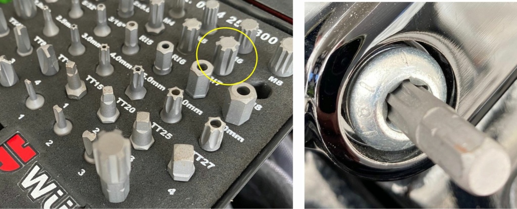

Afin de monter un sissy bar, ai été confronté à ces vis, après plusieurs essais avec du Torx "conventionnel" les ai dévissées sans problème avec ceci (tête d'outil dénommée R17) provenant d'un petit coffret Würth.

J’ai encore essayé ce soir… je vais devenir dingue ! Clignos led et résistances - Page 2 53031

essaye de percer et de repasser un taraud, j'ai peut être le taraud suivant le diamètre de la vis

Ma tête de vis est déjà percée, sciée, disquée, queue de cochonnée... Pas sûr de pouvoir en tirer quoique ce soit d'autre. Je vois ce que je peux faire. Merci Dejanté  Clignos led et résistances - Page 2 37298

Clignos led et résistances - Page 2 Empty Re: Clignos led et résistances
Message par Phyl04 Lun 4 Oct 2021 - 13:44
LaLiote a écrit:

Message par LaLiote Lun 4 Oct 2021 - 15:09
Oui c'est ça. L'objectif est de virer cette vis dont la tête est à l'agonie. J'ai déjà essayé la solution de l'extracteur. En vain.

Message par Phyl04 Mar 5 Oct 2021 - 13:38
LaLiote a écrit:Oui c'est ça. L'objectif est de virer cette vis dont la tête est à l'agonie. J'ai déjà essayé la solution de l'extracteur. En vain.
Pourquoi ? Que c'est-il passé ? il a cassé ? Trop d'efforts en tête ?? Sinon tant pis va acheter un extracteur "FACOM" ils sont costauds et de meilleure facture que les Chinois .........

Message par LaLiote Mar 5 Oct 2021 - 16:25
La 1ère fois j'ai dévissé la vis torx avec des clefs de mauvaise qualité. Ma tête de vis avait déjà un peu ramassé. Puis à force l'empreinte s'est abimée et je n'arrivais plus à dévisser. Et à force d'essayer avec une multitude de techniques (vaines...) j'ai complétement niqué la tête. J'ai un voisin mécano qui doit regarder ce week end.

Message par Panther Mar 5 Oct 2021 - 17:07
Et ... avec une bonne dose de WD-40 pendant plusieurs jours, une entaille à la disqueuse dans la tête de la vis, un bon gros tournevis - bien rectifié pour qu'il accroche bien - actionné avec une clé (sur la lame carrée ou dans le trou dans le manche ou autre technique du genre)
ça marcherait pas ? Clignos led et résistances - Page 2 90029

Message par LaLiote Mer 6 Oct 2021 - 8:28
J'ai déjà essayé...  Clignos led et résistances - Page 2 312952
