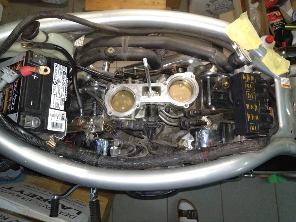

Bonjour à tous
J'ai un soucis, je peux pas remettre la boite à air, ça coince, ça ne descend pas, il me manque plusieurs mm pour faire étanchéité sur les pipes d'injection
je vous mets une photo
Au remontage de la boite à air, je suis en butée sur l'avant du gros câble qui alimente la moto entre l'arrière et l'avant, j'ai beau essayé de faire bouger ce câble pour le descendre, nada, rien ne bouge
J'ai eu beau chercher, bricoler : rien à faire, même en forçant je n'arrive pas à faire plaquer la base de la boite à air sur l'alu des carbu
Du coup autre question : à quoi serve les gros joints toriques , ils sont censé faire étanchéité mais avec quoi ?
Ils sont monté au dessus des cornets, donc je ne vois pas l' intérêt et comme ils sont pas comprimé, ça ne fait pas étanchéité non plus, avec rien...
je veux bien l'explication
A moins que le montage que je vois sur les doc sont fausses

Re: Help - la boite à air ne se monte pas
les joints ; c est pour maintenir tes trois vis au cornets quand ils sont en place ![Help - la boite à air ne se monte pas 710900](/users/1413/53/06/02/smiles/710900.gif)

Night man a raison, les joints n’ont qu’à vocation d’éviter que tes vis se baladent dans la boite à air si elles viennent à se dévisser par les vibrations…. (Positionne les sous les ergots) Pour le reste, je saisis pas, un conseil, avant de démonter regarde bien l’assemblage d’origine, prends des photos ou arrête la mécanique ![Help - la boite à air ne se monte pas 111828](/users/1413/53/06/02/smiles/111828.gif)

Normalement si les vis sont bien visées au couple, y a aucune raison qu'elles se barrent mais OK je prends note que que la seule utilité du joint torique serait de maintenir les vis si elles se dévissent, (toutes les 3, sautent au-dessus du cornets et tombent dans le carbu pour nicker le moteur
; sont con ces ricains pour avoir des idées pareils mais why not, je fais avec votre explication et le schéma (3), le joint par dessus)
pour Tony, j'ai démonté il y a un an et par sécurité, quand je sais que ça sera un peu long, je fais toujours des photos, des crobars des montages un peu compliqués.
Mais là rien de bien compliqué à poser une boite à air (comme sur le 1er schéma , sauf que ça bloque sur le devant (en 1) et je ne peux pas plaquer le boîtier et j'ai 4-5mm de jeu en 2
sur la photo, Ca bloque sur le faisceau et pourtant, j'ai déjà meulé la ferraille pour que ça rentre mieux , j'ai du gratter qqles mm mais ça plaque tjrs pas
Là, je vais enlever le clips (2) et faire descendre le faisceau au plus bas : le temps que vous répondiez ...
et dernière solution, si je n'y arrive tjrs pas => je découpe le boitier là ou ca bloque
Mais ça reste pas normal

Bon, c'est clos, c'est enquillé ... mais en forçant
moins qu'avant mais il fallu que je bidouille et baisse fortement le câble d'alimentation
et forcement ça s'est déformé un peu aussi , (ça touchait sur le câble et sur le bocal de liquide de refroidissement)
Bref c'est remonté (avec un chausse pied) et quand j'ai mis le couvercle supérieur, il a fallu aussi le mettre en force
Tout ceux qui ont des VRSCA (enfin ceux qui bricolent) y ont tout ce problème qu'il leur faut un chausse pied ??
question subsidiaire : quand vous mettez des cornet US ... l'entrée d'air du couvercle me parait bien petit? Ne faudrait il pas le recouper pour laisser rentrer + d'air ?

salut
quand tu réinstalle la partie inférieur de la boite à air, regarde que le reniflard avant ( tuyau en métal ) rentre bien, donc en premier il faut appuyer de ce coté
les deux tuyaux acier à droite peuvent gêner aussi

Oui, j'avais vu que le reniflard avant posait problème , il se met vite en biais et bloque la descente => d'où le petit fil bleu qu'on voit sur la photo, qui permet de le tenir vertical
oui aussi pour les 2 tuyaux de droite de refroidissement, il n'y pas de gras et il ne se bouge pas, et faut faire gaffe au petit caoutchouc qui va avec, faut le mettre sur le coté pour pas qu'il s'interpose.
bref, faut un chausse pied !!!

Et faire gaf au positionnement du joint entre les pipes et la boîte … Concernant l’entrée d’air, je suis pas sûr que sur la version US elle soit modifiée (avis aux spécialistes) mais bien entendu la carto n’est pas la même que pour l’Europe.

oui nouveau joint et avec les 3 picots de positionnement il tient bien en place donc pas eu de soucis de ce coté là au montage
Pour ce qui est de l'entrée d'air, trop tard , j'ai pas attendu - j'ai coupé environ 5-6 cm en biseau pour que le flux rentre par le bas : ça m'a agrandi l'entée d'air de 20% environ,
ça devrait donc le faire
