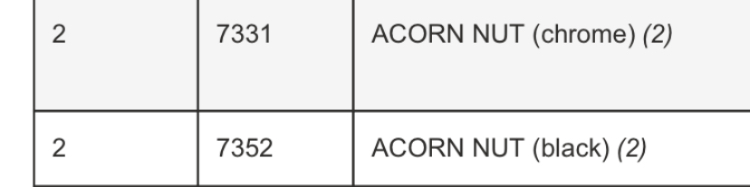

Message par Curvik Lun 1 Nov 2021 - 8:01
Bonjour à toutes et tous
Petite précision : le filetage est en 5/16 et non en M8, même si ces deux filetages se ressemblent.
On ne trouve pas à ma connaissance de métrique sur les HD.
Bonne route

Message par paillassou06 Dim 28 Aoû 2022 - 8:01
[quote="Curvik"]Bonjour à toutes et tous
Bonne route
Changement rétro FXLRS: ça devient urgent B2e2bc10
Changement rétro FXLRS: ça devient urgent C8344c10
Changement rétro FXLRS: ça devient urgent 67d55810[/quote
juste pour info, M8 c'est le modèle du softail avec la ref du moteur, le Meelwaukee eight, et non le diamètre en mms du filet. Changement rétro FXLRS: ça devient urgent 788660
