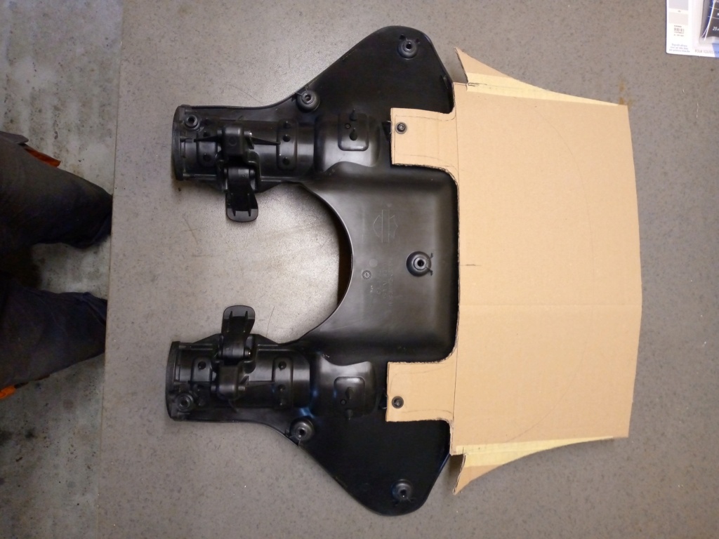

Achat d'une plaque de plexi en magasin de bricolage.
Pare brise sur mesure SP Img_2037
Fabrication du gabarie
Pare brise sur mesure SP Img_2038
Traçage et découpe de la plaque

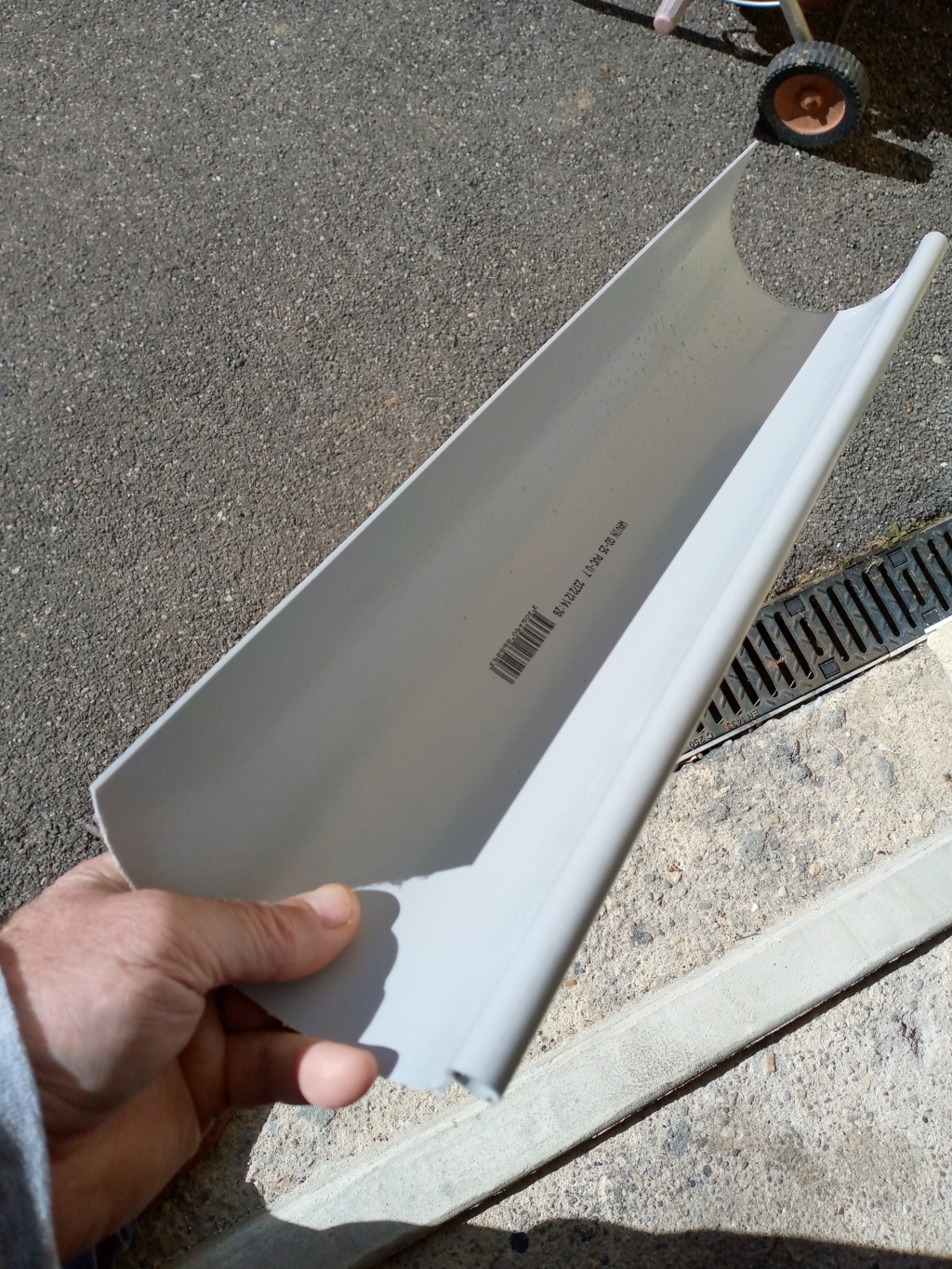

Message par motoprout Sam 2 Avr - 9:58
Pare brise sur mesure SP Img_2047
Bonjour herveRK, Ci-dessus le morceau de gouttière utilisé.
j'ai commencé par démonter le garde boue et j'ai protégé au scotch papier la partie inferieure (partie qui m'a servi pour la mise en forme). J'ai coupé un morceau de gouttière plus long que besoin afin de pouvoir le tenir durant la mise en forme, ensuite et petit à petit en chauffant le PVC au décapeur en prenant soin de ne pas le bruler(changement de couleur façon cramé) il devient trés maléable, en tenant la partie froide (surplus de longueur) contre le garde boue j'ai fourmé le galbe en tirant avec des pinces et les mains, une fois les 2 arrondis obtenus (arrondi du gade boue dans le sens longueur et largeur) je suis venu rabatre sur les cotés (vers l'intérieur du garde boue) reste plus qu'à tracer et découper la ralonge à la forme désirée, J'ai eu celle-ci au troisième essai.
de là, léger ponçage au 400 et mise en peinture.

Pare brise sur mesure SP Empty Re: Pare brise sur mesure SP
Message par HerveRK Sam 2 Avr - 21:11
Merci pour ton retour , bin écoute chapeau !! Le rendu est top , beau boulot !! C’est ce que l’on appelle du home made !! Pare brise sur mesure SP 578659
Message par Big Al Dim 3 Avr - 5:18
merci des précisions, je suppose que tu as coupé le bourrelet rond sur toute sa longueur avant de commencer...
et tu l'as formé en le positionnant à l'intérieur ou à l'extérieur du garde boue ?
ce que je comprends, c'est que tu l'aurais mis à l'intérieur en plaquant la partie froide contre le bas du garde boue et ainsi tu as pu lui faire prendre la forme petit à petit pour qu'il s'intègre bien à l'intérieur du garde boue sur toute sa longueur ?
j'ai bon ?

Message par motoprout Mar 12 Avr - 12:00
Bonjour Big al, non je l'ai formé sur la partie extérieur du garde boue en tirant sur le PVC, je pense que depuis l'intérieur vont apparaitre des plis qu'il sera difficile d'éviter mais tu peux faire un essai, la matière première ne cout pas grand chose.
