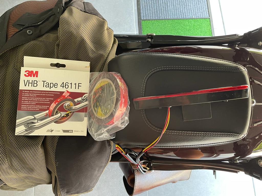

Les feux arrière Kellermann sont assez efficaces, cependant je souhaite monter un feu additionnel sous le GB, ce qui comblera également le (trop) grand vide, à mon sens, laissé après le retrait du support de feux/plaque d'origine.
Question : l'un d'entre vous a t il une solution (sans perçage de garde boue) éprouvée pour le montage de ce genre de feu ?

Quant à la fixation du feu additionnel ; 2 pistes :
- une bande joint silicone transparent :  Montage feu arrière Softail B.O 114 2021 255351
- et ci dessous, c'est cette solution que je vais essayer, avec toutes les précautions nécessaires
Montage feu arrière Softail B.O 114 2021 Whatsa11

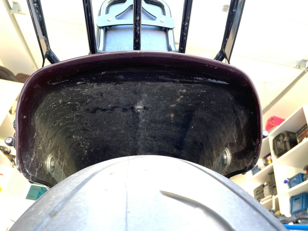

Merci de ton retour Franche29, mais en ce qui me concerne et sur mon modèle FatBoy, sous le garde-boue, je retrouve une patte de fixation de mon  ancienne plaque d'immatriculation et donc (j'ai installé une plaque déportée)  je vais pouvoir fixer la barrette stop au poil dessus, j'ai exactement la même que tu as mis sur la photo. Je vais attendre ton retour pour piquer les branchements...

Tu en as de la chance Montage feu arrière Softail B.O 114 2021 3571261942 , effectivement il y a un post d'un gars sur ce forum qui explique cette adaptation.
Il existe aussi cette pièce 1ière photo ci dessous (piquée sur le forum) que Stefano avait postée en 2020.
Concernant le feu proprement dit, te recommande de le vérifier...voici le mien ; rien ne tient Montage feu arrière Softail B.O 114 2021 90029  Montage feu arrière Softail B.O 114 2021 751864

J'ai monté le support de plaque en photo un peu plus haut, il est repris sur les sabres.
Je pense que tu pourrais faire pareil Montage feu arrière Softail B.O 114 2021 919984

Message par Fanche 29 Ven 12 Aoû 2022 - 12:27
Suite du post : le feu additionnel central (position et feu stop) est branché (par HD Gerona) collé comme prévu au double face spécial (3M). Il a fait 150 km dont 50 sous la pluie et des tronçons de 10 à 20 km à 140 km/h sur l'autoroute ; rien à bougé. Question visibilité (il ne faut pas trop se fier au photo) ce n'est pas terrible et on s'aperçoit nettement de la prédominance des micro feux Kellermann.

Message par Fanche 29 Ven 12 Aoû 2022 - 18:21
Par un contacteur gris, entourée en jaune sur les photos.
En rouge points tillés, le cheminement des câbles, fixés sous le garde-boue arrière par la contreplaque des sabres
