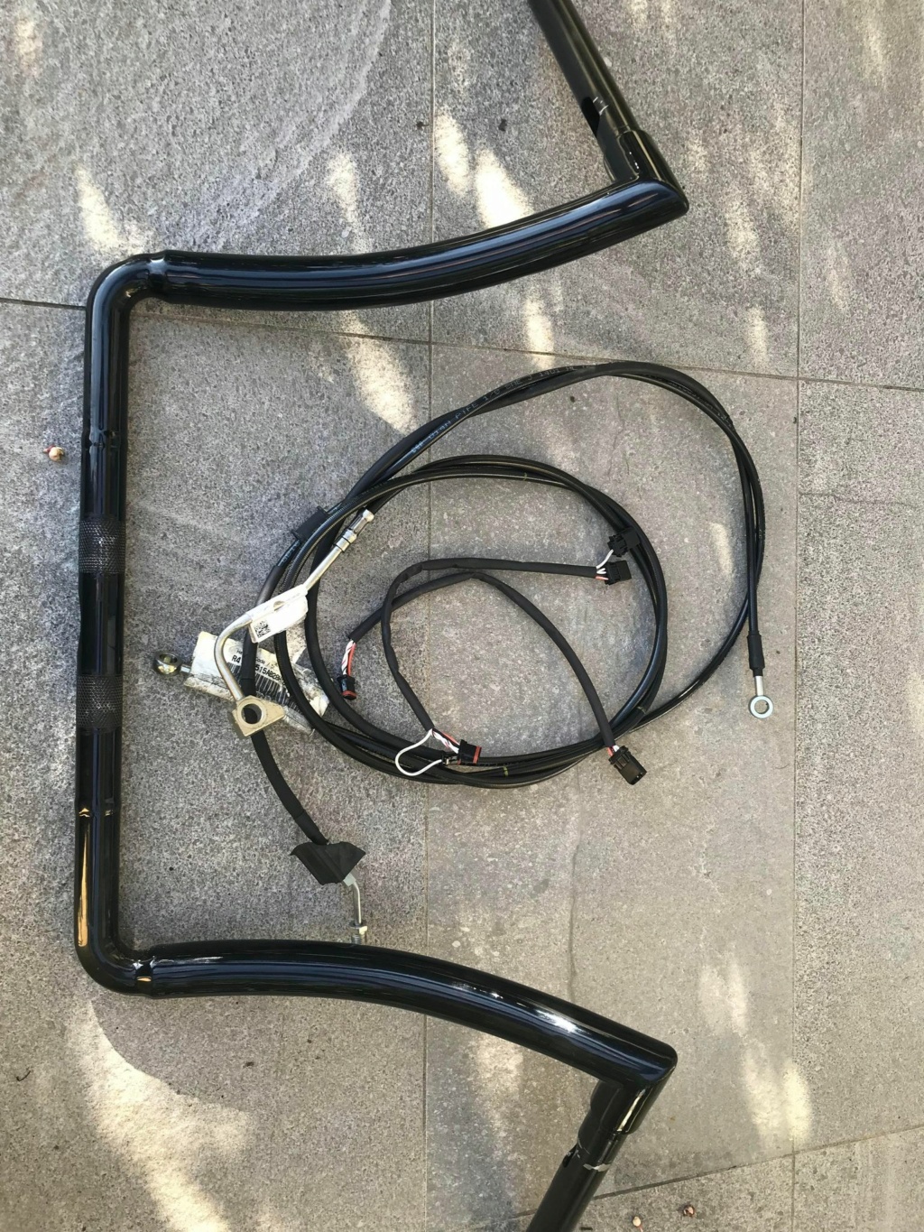

j'ai monté un guidon hd de 12 ou 14 ? 35 cm de haut pour 92 cm de large et 47 cm entre les deux angles haut
je l'ai acheté d'occaz avec les deux durites et deux rallonges de faisceaux
mis a part la galère du passage des faisceaux
j'ai eu du mal a purger freins et embrayage j'usqu'a ce que je mette a plat les les émetteurs car ça me faisait un point haut au niveau des raccord des durites
j'adore ça position![Quel guidon choisir? - Page 2 32154710](https://i.servimg.com/u/f90/20/46/05/57/32154710.jpg)

Good job ! c'est la prochaine oépration pévue sur ma machine, je guette l'opportunité sur LBC et autres...
La position de conduite doit être top

Sympas le rendu, reste plus qu'a changer les cligno....
