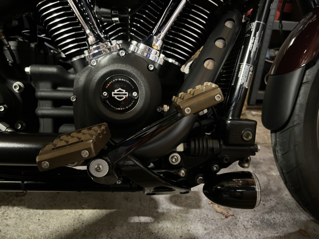

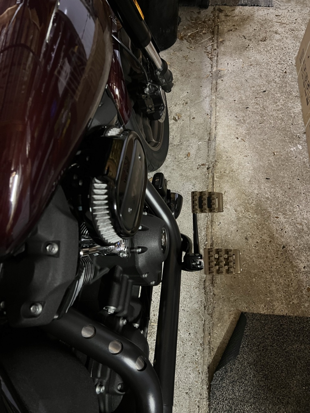

Je sais pas si je suis le seul à avoir galéré avec mon frein arrière en commandes avancées, et le filtre à air d'origine qui me gênait. Mon tibia était bloqué par le filtre
J'ai commencé par mettre une surpedale de touring, qui dépassait sur la droite, un peu mieux puisque j'arrivai à freiner, mais pas terrible niveau look, et pas encore l'idéal.
Je me suis donc décidé à remplacer le filtre.
Du coup à force de fouiner sur le net, j'ai dégoté un filtre de 114 tout neuf.
Ce matin j'ai essayé le low rider, et j'ai enfin une super ma jambe droite contre la moto ! Le top
Bon maintenant impeccable, mais avoir écrit 114 alors que j'ai un 117... fxlrs 117 : frein arrière et commandes avancées 255351
Et à force encore de fouiner, j'ai fini par trouver la référence de la plaque 117 qui est monté apparemment sur des CVO 117 avec filtres plats, chez Thunderbikes.
Voila donc mon retour d'expérience avec ma galère de frein arrière, mais comme je n'avais pas vu de sujets la dessus, je suis peut être le premier.
Je mettrai une photo lorsque j'aurai reçu l'insert 117. fxlrs 117 : frein arrière et commandes avancées 919984

Message par RogerM87 Lun 2 Jan 2023 - 16:09
Ça me fait penser que j’ai le derby cover d’origine (114) sur mon 128 fxlrs 117 : frein arrière et commandes avancées 807915

RogerM87 a écrit:Ça me fait penser que j’ai le derby cover d’origine (114) sur mon 128 fxlrs 117 : frein arrière et commandes avancées 807915
Ca , c'est de la publicité mensongère .  fxlrs 117 : frein arrière et commandes avancées 807915

Message par paillassou06 Lun 2 Jan 2023 - 20:43

Message par paillassou06 Mar 3 Jan 2023 - 13:13
Pierre13 a écrit:@Paillassou: Et ton ressenti pour les prises d'angle sur les petites routes de ton Île de Beauté  fxlrs 117 : frein arrière et commandes avancées 85798
Pas de soucis, je suis en confiance ! fxlrs 117 : frein arrière et commandes avancées 90029

Après avoir remonté l'assiète, j'ai installé un patin de pédale Dominion directement sur l'origine. Juste un trou de 8 à faire et une vis loctite rouge.
fxlrs 117 : frein arrière et commandes avancées Img_1811
Freinage sans problème à présent.

Message par Aries Mer 4 Jan 2023 - 9:03
Ravi de voir que mon montage vous plait.
La pièce à installer est : Garniture de pédale de frein Dominion petit format - 50600269
Il faut ensuite réduite la cale intérieur pour permettre le positionnement sur la pédale d'origine :
fxlrs 117 : frein arrière et commandes avancées Img_1910
Repérer ensuite la position de la vis en longueur et largeur. S'aider du cache en métal noir fourni pour le positionnement.
Faire un trou de 8mm. Utiliser une vis plus longue que celle fournie pour passer l'épaisseur de la pédale d'origine et avoir assez de filet dans le corps. Un peu de loctite rouge pour que ça ne bouge pas. Enjoy.
Photo de coté demandée :
fxlrs 117 : frein arrière et commandes avancées Img_1911
Vue conducteur :
fxlrs 117 : frein arrière et commandes avancées Img_1912
