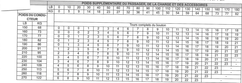

Bonjour Pathfinder,pathfinder a écrit:Salut à tous,voilà j'ai un RKS de 2022 depuis fin Avril et j'essaie de trouver le bon réglage des amortisseurs d'origine mais je pense que c'est peine perdue. J'ai de plus en plus l'impression de rouler sur un rigide.le bas du dos fracasse.Je ne vais pas vous raconter ma vie. j'aimerai un conseil de votre part pour l'éventuel achat de nouveaux amortos vraiment très souple et qui tiennent la route et bien sûr à un budget raisonnable. je joint photos des originaux mais certains doivent connaitre. Merci de vos conseils.
J'ai le même modèle que toi, de 2020, la faible course de l'amortisseur et l'absence de réglage de la compression et de la détente n'arrangent rien, on ne peut agir que sur la "pré-contrainte" du ressort (la molette sur ta photo) ; je ne sais pas si cela peut t'aider, voilà le tableau que j'ai trouvé dans le manuel du propriétaire (valable pour le RKS, sans "tour pack")
Je vois que tu as réglé la molette sur "15", si tu roules seul et sans charge, la précontrainte est trop élevée à mon sens.
En réduisant en fonction du tableau, tu trouveras peut-être un meilleur compromis dans les phases "normales"... mais si la chaussée est dégradée, on arrive quand même très rapidement en butée.
Personnellement, j'ai commandé des Fournalès au Père Noël...
