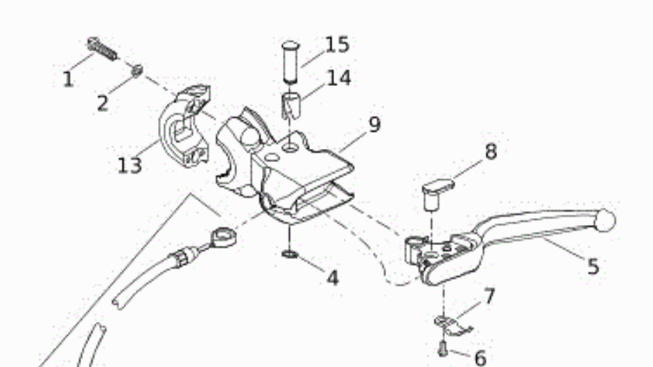

Je ne comprend pas ton histoire de câble d' embrayage . C'est pourtant pas compliqué .Il suffit de démonter la partie levier en enlevant les deux vis . La cocotte , elle est indépendante , on y touche pas ( on peut juste desserrer un peu les deux vis ) . Une fois que la demi coquille est séparée , tu fait passer ton câble de l' autre côté du guidon .
Et tu replaces et remets les deux vis . Pas besoin de détendre le câble d' embrayage pour faire la manip .

Quelques news.
J'ai réussi à passer ma poignée de l'autre coté du guidon.
J'ai suivi un tuto fort bien fait que m'a envoyé un membre du forum Facebook.
Il me reste un problème à résoudre mais je pense avoir compris le pourquoi du comment.
Bref, dès que le temps le permettra, j'irai faire un essai en roulage pour voir si la position me convient parfaitement.
En statique, c'est déjà mieux que l'origine.
to be continued.
to be continued.
