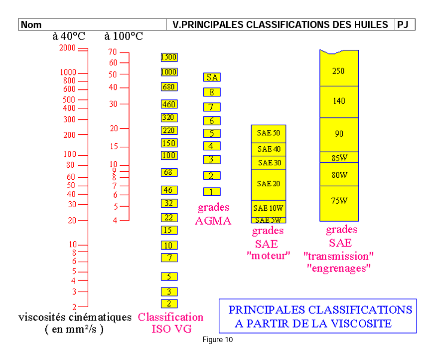

Message par louloupa Sam 6 Mai 2023 - 23:14
heje a écrit:La SYN3 a la bonne viscosité pour la boite?
Oui, la 20w50 a la même viscosité qu 'une 90 de boite . L' échelle n' est pas la même , on ne peut donc pas comparer  . Sinon , c'est quand même plus logique de mettre spécifique de boite dans la boite .
Voici un tableau comparatif entre huile moteur et huile de transmission . On voit bien que 50 moteur est équivalent à 90 boite .
Quelle huile pour transmission primaire M8 Captu255

Message par louloupa Dim 7 Mai 2023 - 13:11
tdzeus30 a écrit:sinon avec cette logique Hd on pourrait mettre de l'huile de boite dans le moulin?
Evidemment, certain moteur ont une huile fluide qui lubrifie la boite  et même sur des mécaniques classiques comme les moteur de mini , maintenant est-ce l'idéal?
Ce n' est pas une question de viscosité , mais de qualité et d' additifs . Les huiles de boites ont des additifs extrème-pression qui n' existent pas dans les huiles moteurs .

Message par louloupa Dim 7 Mai 2023 - 18:28
De 1 , elle ne doit pas forcement être plus épaisse , déjà dit plus haut , la 90 est préconisée dans la boite , ce qui est la même viscosité que la 50 moteur . Elle sera de toutes façons ( un peu) plus visqueuse parce que l' huile de boite chauffe moins .
De 2, l' huile de boite a des contraintes que n' a pas l' huile moteur . La pression entre les dents des pignons est énorme et donc l' huile qui est entre deux subit un cisaillement énorme. D'où l' intérêt des additifs extrême-pression .
En revanche , elle n' a pas besoin des protections contre les acides dus à la combustion et de la dilution du carburant ni à cause des hautes températures .
