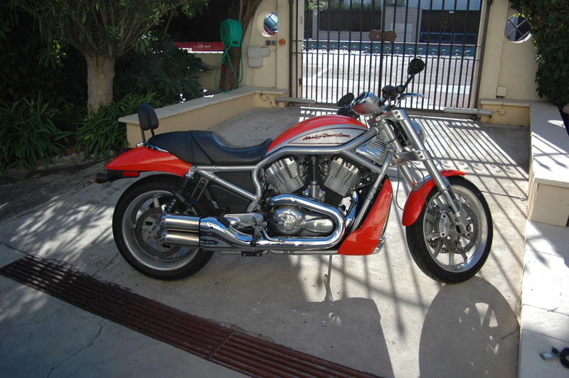

Sur mon ancien vrod, je dis ancien parce que je l'ai plus, et c'est une machine qui m'a vraiment plus, avec mon pote Philippe, on a transformé mon strett, en modèle 2010
On a passé la roue arrière de 180 à 240, et on a mis une poulie sortie avant de 28 dents. La moto n'avait plus rien à voir avec avant, 28 et 30 dents - Page 14 Dsc_1410

Et voilà le résultat final

Bonsoir Loulou, sur la photo où le street est encore rouge et gris, les silencieux sont de quelle marque, stp?

Salut Nonoche, les pots je ne souviens plus de la marque, je l'ai acheté chez Harley à nice dans l'ancien magasin, je les ai choisi sur un de leurs catalogue.
Ce sont juste des tubes vides, il en existe avec les sorties coudées.
Concernant le prix je crois que les les avaient payée 400€.
Mais j'ai finalement fini par mettre des vances le bruit est plus sourd. Mais il ne faut pas oublier d'acheter la chicane, car sinon le bruit est insupportable.
