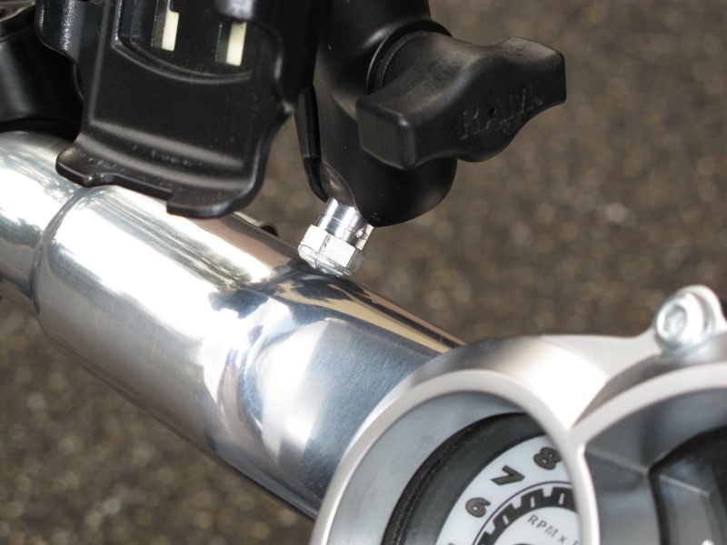

Message par asc3636 Mer 10 Juil 2013 - 22:19
Hello,
Pour info, j'ai trouvé une nouvelle solution pour le montage d'un support GPS avec des supports RAM, simple et super sympa....
Utiliser le support RAM-B-309-3U que je fixe sur l'emplacement de fixation de la bulle sur le guidon....
Donc attention ça ne fonctionne que sans la bulle....
Images à suivre demain....

Message par asc3636 Jeu 11 Juil 2013 - 8:48
Et voilà en images....
Petite précision, il faut savoir que le pas du filletage dans le guidon est métrique et celui du support RAM est en inch... Il vous faut donc retarauder le support, couper une vis métrique de 6mm puis la visser et la coller avec du frein filet type loctite....

Bravo,
Utiliser le filetage du support de bulle est tout simplement une idée géniale et le rendu ne fait pas "bricole"
La position du GPS doit être idéale.
Si les deux filetages avaient été métriques c'était tout simplement parfait !!!
Merci de nous faire partager cette lumineuse idée.

Message par asc3636 Lun 4 Aoû 2014 - 18:42
Hello,
Pour info une p'tite nouveauté concernant la boule RAM concernant le montage sur un Muscle du support GPS à la place de la fixation prévu pour la bulle, que j'avais mis en ligne en 2012...
RAM à maintenant dans ses pièces la boule en pas métrique donc parfaitement compatible avec le filetage du guidon de la belle....
La référence chez RAM Mount "RAP-B-379U-M616"... C'est vraiment trop simple à mettre en place et c'est top à l'utilisation...
