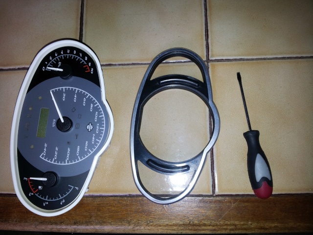

tout d'abord j ai démonté le compteur :
fond de compteur  20130410 fond de compteur  20130411
dans un premier temps on dévisse les 4 vis à l arrière du compteur pour pouvoir sortir le cache arrière :
fond de compteur  20130412
pour sortir le cache avant il faut juste d éclipser la cache , il y a 4 point de fixation :
fond de compteur  20130413

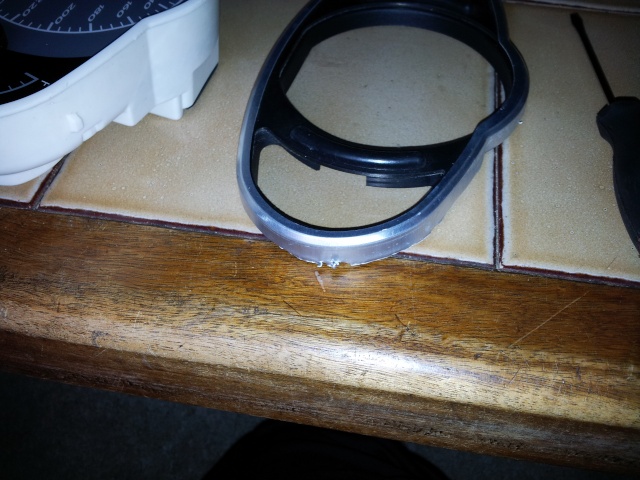

ensuite il faut enlever le le tour en alu qui est sertit , je l ai enlevé grâce à un petit tournevis en faisant la tour petit a petit pour dessertir tout le tour :
fond de compteur  20130415
en dessertissant j ai fait un petit accro sur le coté :
fond de compteur  20130416

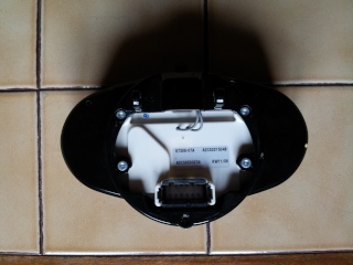

ensuite j ai enlevé les 3 aiguilles en faisant levier avec 2 petites cuillères
attention sur le night rod 2008 les aiguilles sont emboités , mais sur certaines motos elles sont vissé
fond de compteur  20130417

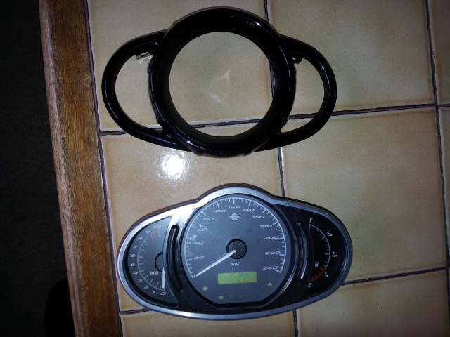

j ai enlevé le fond du compteur d origine qui est juste collé avec une colle tendre (vive le sèche cheveux) :
fond de compteur  20130418

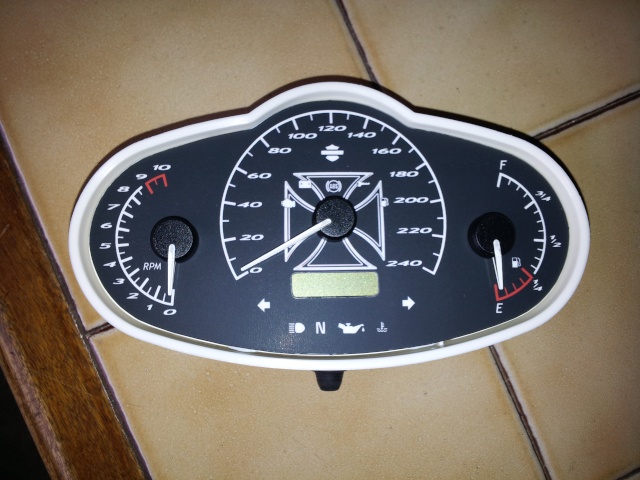

voilà le nouveau fond :
fond de compteur  20130419
le nouveau fond est en place avec quelque point de colle + remise en place des aiguilles :
fond de compteur  20130420
et on remet le sertissage que j ai remit en place grâce à un petit tournevis en appuyant avec le plat de celui ci
attention au trace de doigt sur la vitre du compteur à l intérieur
fond de compteur  20130421
