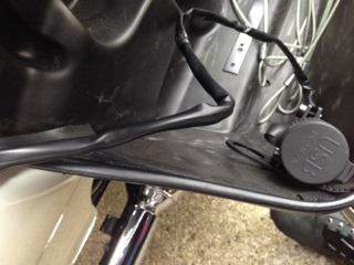

Finalement je n'ai pas attendu le mauvais temps, une demi-heure a suffit samedi matin pour brancher ma double prise USB
La broche accessoire sous le cache latéral gauche pour un RK 2014 possède un fil rouge qui est un plus permanent, juste sous ce fil, un fil noir pour la masse et à l'opposé de ce fil noir il y a un fil bleu pâle et avec une rayure verte, c'est le plus commandé par l'interrupteur droit derrière le phare.
J'ai soudé les fil et mis une gaine thermo, repositionné la prise accessoire dans son logement et passé le câble discrètement pour qu'il rentre dans la sacoche. Ça ne se voit pas, la prise est mobile dans la sacoche ce qui fait que je peux enlever celle-ci sans problème.
Et voilà bien pratique cette petite prise USB

Elle est bonne ton idée de cacher la prise USB dans la sacoche , je vais faire de même car pas très joli sur le guidonalgeor22 a écrit:Finalement je n'ai pas attendu le mauvais temps, une demi-heure a suffit samedi matin pour brancher ma double prise USB

J'ai fait des photos mais je sais toujours pas comment les mettre sur le forum, je n'ai pas encore eu le temps de me pencher sur le sujet

Bon je me lance, j'essaie de mettre des tofs

une petite erreur de manip, voilà la suite, finalement c'est pas trop difficile
Et voilà le résultat

Encore une p'tite erreur
Voici la sacoche fermée

Tofs explicatives , merci et good ride

No problem... je suis monté au meeting sous la pluie et lorsque le capuchon est fermé c'est totalement étanche (d'autant plus à l'emplacement où je l'ai mis).
Par contre, je pense qu'il faut faire gaffe si tu roule sous la pluie avec un appareil branché dessus !!... là j'ai pas testé.

Avec plaisir... fais bien attention à l'endroit où tu fais le perçage de l'arrière du capotage !
