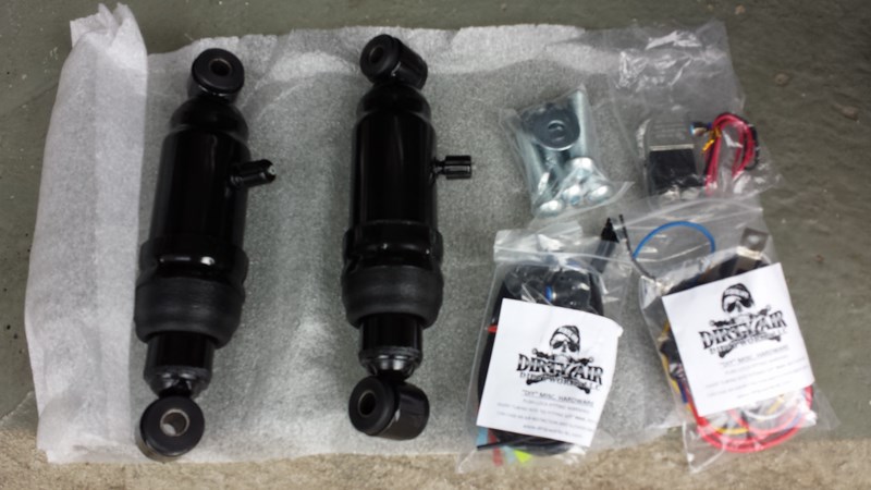

Le contenu (il manque le compresseur que j'avais mis de côté)

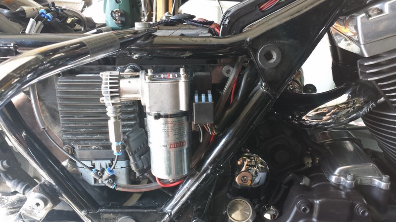

J'ai mis le compresseur du côté droit. Pour ça j'ai dû virer la sirène de l'alarme (déplacée côté gauche) et repositionner l'ECM

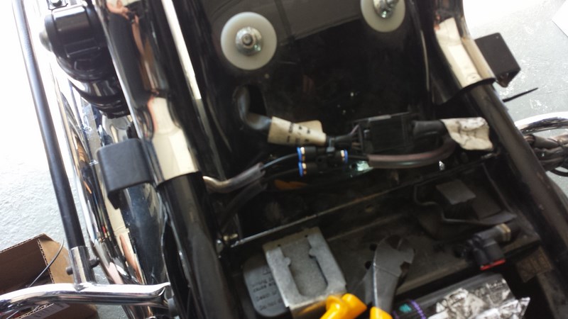

Je vais placer la partie électrique (juste un relais pour le compresseur) dans l'espace devant la batterie
- 2 amortisseurs
- le compresseur (pas sur la photo)
- tout le nécessaire de montage ( tube, câbles, valve, relais, etc)

Raccordement des tubes, là où il y avait risque de frottement, je les ai protégés dans de la durit d'essence que j'avais sous la main puis je les ai bridés avec des rilsans
Mise en place et bridage (rilsans) de l'électrovanne de dégonflage et du relais de commande du compresseur

effectivement avec l'abs, le compresseur ne peut pas se mettre là où je l'ai positionné, en revanche on peut facilement économiser les 50$ du support spécifique en le faisant soi même ou en mettant le compresseur dans le fairing.
chabalabala, le compresseur est compris dans les 299$, par contre il faut compter le port 60$.

je roule à 70% en duo, ce kit est parfaitement adapté pour, les amortisseurs déployés font 14" (9.5" en bas).chabalabala a écrit:tu rouleras également en duo ?
Sais tu si c'est ok pour rouler duo ? je suis toujours un peu méfiants des affaires qui paraissent trop belles...
Sur les forums US, les avis sont bons, je verrai à l'usage ;)
jms- Full Member
- Son Age : 62
Re: Air Ride Dirty Air sur Electra FLHT
c'est un kit a combien de pouces que tu a prix a l'achat?
car je crois qu'il y a plusieurs dimensions
streeton- Full Member
Ville et C.P : bordeaux
chez dirty air, il n'y a qu'une taille d'amortisseurs.
Les différences se font sur le diamètre du tube, 1/8 ou 1/4.
1/8 va très bien.
1/8 va très bien.
