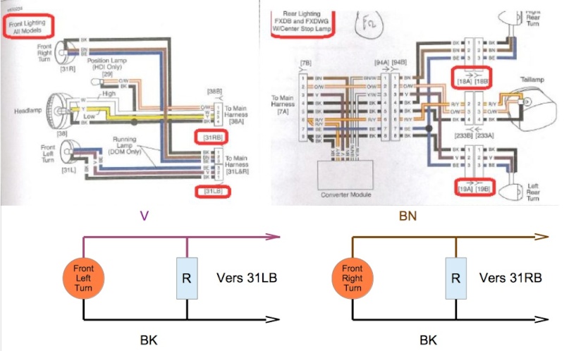

Message par tgtmini24 Mar 26 Jan 2016 - 20:14
Salut, Montage/problème clignotants autre qu'origine - Page 2 90029
Afin d'éviter de créer un nouveau post à ce sujet je viens m'incruster dans celui-ci
Je vais monter ce type de clignotants lors de la pose de mon nouveau guidon Fred Kodlin Bonanza 11''
Montage/problème clignotants autre qu'origine - Page 2 Pho_2012
a priori il faut donc monter des résistances additionnelles sur chaque clignotant avant (confirmer par Kustom store)
Montage/problème clignotants autre qu'origine - Page 2 Pho_2010
Afin déviter de faire des bêtises Montage/problème clignotants autre qu'origine - Page 2 800810 , j'aurai juste besoin d'une confirmation, voici tel que je l'imagine le raccordement à partir des schémas de mon manuel d'atelier
Montage/problème clignotants autre qu'origine - Page 2 Sch_2110
les 2 résistances sont branchées en parallèle des lampes et raccordées à gauche au fil violet V (+) et au fil noir BK (-) et à droite au fil marron BN (+) et au fil noir BK (-). Le fil bleu (BE) étant le + commun aux lampes et arrivant du fusible de 15A tel que l'on voit sur le faisceau principal
Montage/problème clignotants autre qu'origine - Page 2 Pln_2010
Sauf erreur de ma part mon raccordement est bon. Ma question est à quelle niveau vaut il mieux faire l’opération entre les prises 31LB et 31RB (prises femelles) et les clignotants ou alors entre les prises 31LA et 31RA (prises mâles) et la prise 30B (repère 3 sur le schéma du faisceau). Je n'ai encore rien démonter car j'en suis à l'étude donc je ne sais pas visuellement où sont les prises
Enfin avez vous des précautions à me donner pour le raccordement au niveau des cocottes , car j'imagine qu'il va falloir couper judicieusement Montage/problème clignotants autre qu'origine - Page 2 255351
Merci par avance pour vos réponses Montage/problème clignotants autre qu'origine - Page 2 788660

Message par dardagnan Mar 26 Jan 2016 - 22:00
Il faut que ta résistance soit monté sur ton circuit entre ton clignotant et ta centrale de clignotant peu importe l'endroit
dardagnan

Montage/problème clignotants autre qu'origine - Page 2 Empty Re: Montage/problème clignotants autre qu'origine
Message par Tintin300C Mar 26 Jan 2016 - 22:25
Tu mets ça là où ca t'arrange.
Perso j'ai mis les 4 juste après le derniers connecteurs avant les clignos.
Donc à l'avant derrière le cache gauche à côté de la colonne de direction. Et à l'arrière sous la selle passager.
Message par tgtmini24 Mar 26 Jan 2016 - 22:47
Ok merci pour les réponses
Comme je l'ai indiqué je n'ai encore rien démonté donc pas de visibilité sur l'endroit le plus propice d'où l'objet de ma question. J'imagine que chaque moto a ses contraintes.
A+ Montage/problème clignotants autre qu'origine - Page 2 90029

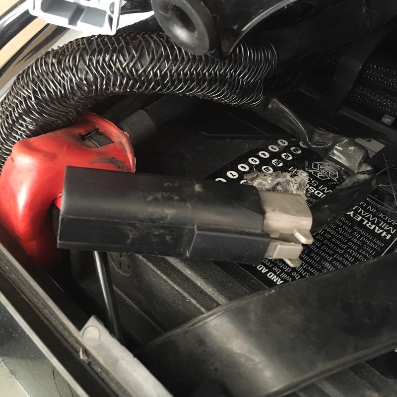

Message par Thanhlinh Sam 12 Mar 2016 - 23:50
J'ai rencontré le même problème à part qu'il n'y avait rien qui se passait. En fait n'arrivant à trouver un cabochon fumé car HD avait arrêté de les fabriquer j'ai dû me résigner à carrément changer les clignotants d'origine pour des clignotants chromé rocker. Pour 40€ le vendeur m'affirmait que c'était des clignotants à ampoules alors que c'était des leds. J'ai acheté une paire de résistance chez le cons, 10€ et ça fonctionne impeccable.

Message par olinat13 Dim 12 Juin 2016 - 20:01
idem, voyant clé suite au changement des avants avec ampoules!!! ampérage plus faible a l’évidence.
solu 1 : mettre un coup de warning après chaque utilisation!!!  ça enlève le défaut, mais...chiant...lol. Montage/problème clignotants autre qu'origine - Page 2 255351
solu 2 : poser 2 résistances sur le rouge!? Montage/problème clignotants autre qu'origine - Page 2 788660 et couper le noir......

Message par brandle77 Dim 24 Juil 2016 - 14:16
Montage/problème clignotants autre qu'origine - Page 2 Img_1710
bonjour,
en branchant un cable USB sur ma batterie j ai remarqué ce petit boitier noir.... est ce que vous savez ce que c'est?
je post ici pour ne pas créer une rubrique inutile.
merci

par contre chez moi la clé reste fix après le premier allumage des clignos jusqu'a coupure du contact.
du coup je vais me servir des formules pages 1 pour commander des résistance et je vous dirai quoi le moment venue.

Message par Padawan Lun 20 Fév 2017 - 12:11
Les formules c'était pour être précis; 8-10 ohms ça fonctionne pour tout le monde Montage/problème clignotants autre qu'origine - Page 2 831254
Page 2 tu as des modèles pré-cablés vendu sur eBay et surtout ce sont des résistances de puissance de 25W. Tu en trouves même des gainées.
Si tu veux tout faire (perso j'achèterais pré-cablé vu le prix, voir un boîtier car les prix ont bien baissé) -->
Résistance de puissance RB25  Montage/problème clignotants autre qu'origine - Page 2 3571261942
