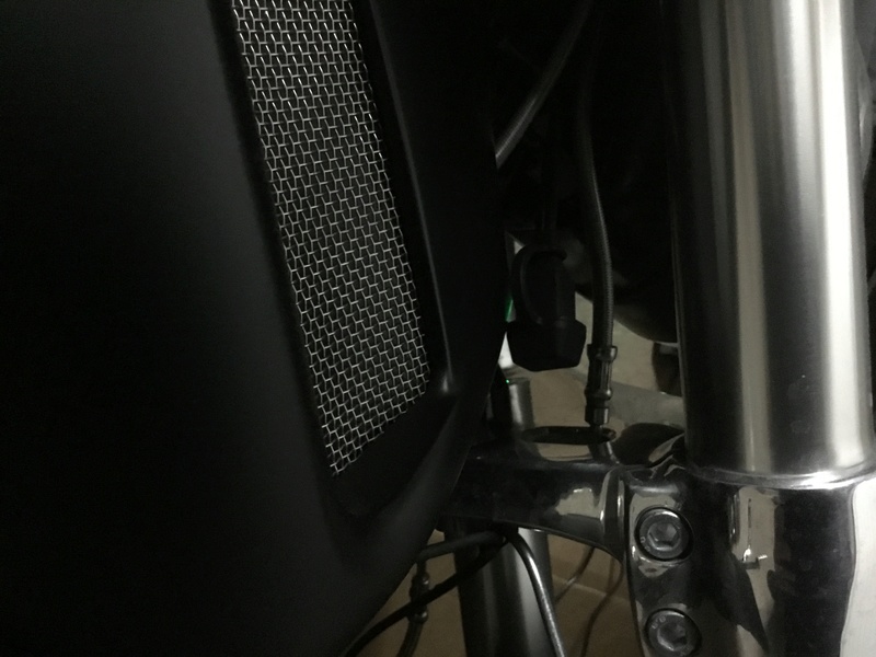

Voilà alors après avoir ouvert mes yeux , j'ai donc bien regarder la prise qui dépassait sur ma belle et donc je me suis aperçu qu'il yavait marqué optimate dessus! Donc quelle surprise pour moi et j'apprends que c'est automatique a la concession de sausheim que d'installer les prise optimate lors de l'achat d'une moto neuve.Branchement optimate vrscdx 2016 Image11

Belle initiative du concessionnaire, même si ça ne coûte pas grand chose, il faut saluer son initiative. Branchement optimate vrscdx 2016 578659
Sinon un conseil, si tu ne roules pas tout les jours, investit dans un Optimate, ça préserve la batterie......et quand on connait le prix d'une batterie chez Harley Branchement optimate vrscdx 2016 710900

Ouhhhhhh que c'est moche ce truc qui pendouille Branchement optimate vrscdx 2016 710900 mon mien en homemade ;

La prise optimate je l'ai foutu derrière la grille de gauche.
C'est pas beau les trucs qui dépassent, et c'est pas pour 10s de desserrage de vis que ça me prends que je vais me plaindre. Branchement optimate vrscdx 2016 90029

Il n'y a rien qui sort, sauf la tête du plugroupe  Quand tu regardes de plus près, il y a les autres câbles, tous noirs. Un plug de 2cm intégré  aux autres cables existants ne se voit pas.
Cacher le plug sous la grille à été ma première option. C'est ce qu'avait un de mes potes mais à force de dévisser, visser, revisser etc... la vis à commencer à prendre du jeu. C'était assez spécial à voir cette grille qui dansait, par la suite, au rythme du son de la night rod. Branchement optimate vrscdx 2016 700608 Branchement optimate vrscdx 2016 700608 Branchement optimate vrscdx 2016 700608 Branchement optimate vrscdx 2016 700608 Branchement optimate vrscdx 2016 700608 Branchement optimate vrscdx 2016 700608 Branchement optimate vrscdx 2016 700608 Branchement optimate vrscdx 2016 700608

5 ans que je le fais : R.A.S. Branchement optimate vrscdx 2016 3571261942
