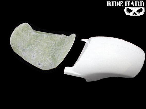

Comme la selle ne se marie pas bien avec l'airbox, petite commande chez Ride Hard Rod.
Je suis pas super fan du côté "jap" de certains airbox et j'ai craqué sur le côté plus Harley et massif de cette pièce.
![Les transfo de mon Muscle Airbox11](https://i.servimg.com/u/f18/19/22/87/47/airbox11.jpg)

pour le montage, faut y aller avec la meule et virer une bonne partie de la boite a air pour laisser la place au compteur.
Je me demande en fait a quoi sert vraiment cette boite, l'air qui s'engouffre sous la moto est suffisant pour alimenter le filtre...
une partie de la notice du fournisseur:
![Les transfo de mon Muscle Airbox12](https://i.servimg.com/u/f18/19/22/87/47/airbox12.jpg)
et le résultat une fois que je mis suis mis (de dois avouer que comme pour le fender, j'ai un peu hésiter avec le premier coup de meule...)
![Les transfo de mon Muscle Filtre10](https://i.servimg.com/u/f18/19/22/87/47/filtre10.jpg)
